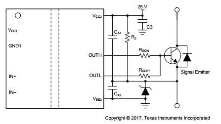

我想知道下面电路的CA1和CA2,Rz的推荐值。 (UCC5320是S版)
(CA1和CA2是去耦电容。 应该为0.1uF?)
对于E版,我们是否可以使用E版UCC5320和上述S版电路?

    是的,它们是去耦电容器。 TI建议使用220-nF到10-UF之间的值,并联附加100-nF电容器,以实现高频滤波。
    是的,E型也可以使用齐纳二极管实现负偏置。

    Rx有多少钱?
    >是,E版本也可以使用齐纳二极管实现负偏置。
    这是否意味着E版可与图38的电路一起使用?
    此致,
    山本浩二。
    在此配置下,Rz将提供稳定状态功耗。
    因此,我建议找到Rz较低的齐纳二极管,以降低功耗。
    是的,但对于E型,齐纳二极管的阴极将与 IGBT的发射器一起连接到GND2。

    您提到的Rz是什么? 这是一个串联电阻器还是齐纳的操作电阻器?
    我知道操作电阻应该低。 但是,串联电阻取决于负载电流。
    如果串联电阻器较小,则负载电流将会较大。 (这意味着功耗会很大。)
    如何设置Rx值?(如何计算该值。)

    在我的上一篇文章中,我参考了齐纳二极管的内部电阻。
    对于串联电阻器,选择一个将限制电流小于给定齐纳电压的最大反向泄漏电流的电阻器,并限制二极管的功率消耗。
    这些值可在所选齐纳二极管的数据表中找到。

    我认为应将电阻设置为限制电流大于最大反向电流。 因为齐纳应流一些电流以提供(Ω 或钳子)齐纳电压(VZ)。
    我的理解是否不正确?
    此致,
    山本浩二
    您好,Koji:
    是的,您回答正确。
    查看通用齐纳二极管的数据表,应选择电阻器以设置齐纳电流,如下所示:
