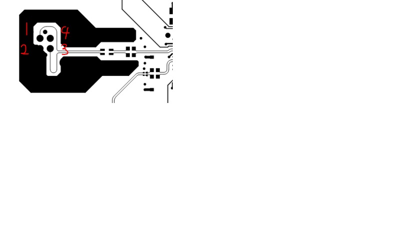

尊敬的先生:
请使用UB924+UB927回答以下问题吗? 谢谢。
  1. 当DS90UB927是串行器,924是解串器时,我们可以在24位模式下使用GPIO吗?
  2. 使用BIST模式时如何配置BISTC针脚?
  3. 下图来自924布局指南。 对角引脚用于FPD链路信号的优点是什么? 我们计划将引脚1,2用于USB,引脚3,4用于FPD链路,您是否可以对此命令?
谢谢,Ian。
    您好,Ian:
    1.是的,请参阅UB927和UB924之间的GPIOs申请文件。
    2.您可以通过定位销或硬件引脚(BISTC和PASS引脚)对其进行设置。
    3,不建议使用交叉通话。
    此致,
    Steven
