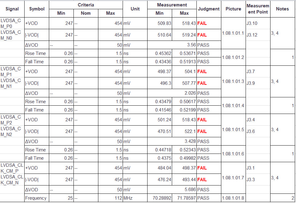

我们的客户使用 DS90LV804 ,然后LVDS测试失败。  测量数据符合规格,但超过 LVDS测量数据(J3连接器(对接板)和1280x800@60Hz分辨率)。
我可以调节 DS90LV804的输出电压吗? 感谢您的帮助。~

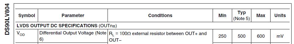

    与LVDS规范相比,DS90LV804输出的输出驱动器略高。  此额外振幅不会影响信号或系统正常运行。  如果必须降低输出VOD水平,唯一的解决方案是在输出之间添加额外的差分电阻。  额外的并联电阻将增加电流需求并 导致 较低的输出电压振幅。
    否则,设备上没有针脚控件可用于调整输出VOD。
