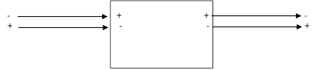

尊敬的先生:
客户是否可能将输入正信号绑定到LV804输入端,并将负信号绑定到LV804输入端+?
    是的,该设备可以使用P/N输入和交叉输出。 这通常是为了改善PCB上的布线。

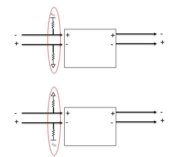

    尊敬的先生:
    感谢您回答这个问题!
    关于问题1,我无法理解您的观点。
    下面我将向您展示图片。
    哪一项是正确的?
    谢谢。
    您好,Peter,
    两种方法都可以。  选择在故障安全事件期间导致所需输出条件的输出。
