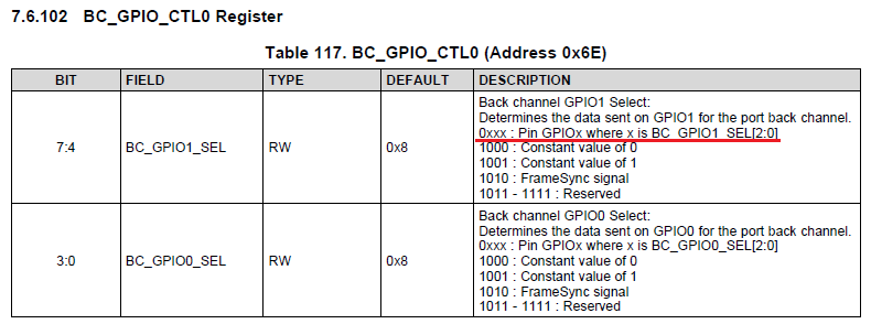

大家好,
我了解 BC_GPIO _CTL0 / BC_GPIO _CTL1寄存器确定后信道GPIO0-4的分配。
我想提出以下两个问题。
1)
如果要将DS90UB954的GPIO0 (解串器)分配给DS90UB953 (串行器)的GPIO1,是否应设置BC_GPIO1_SEL[7:4]=0000?
2)
如果我们设置BC_GPIO1_SEL[7:4]=0111,会发生什么情况?
我想问一下,因为DS90UB954具有GPIO0-GPIO6,但没有GPIO7。
此致,
Yaita /日本距离
    请将GPIO0输入设为000,映射到953的GPIO1954。 您还需要将954上的GPIO0配置为输入。
    不支持设置111。
