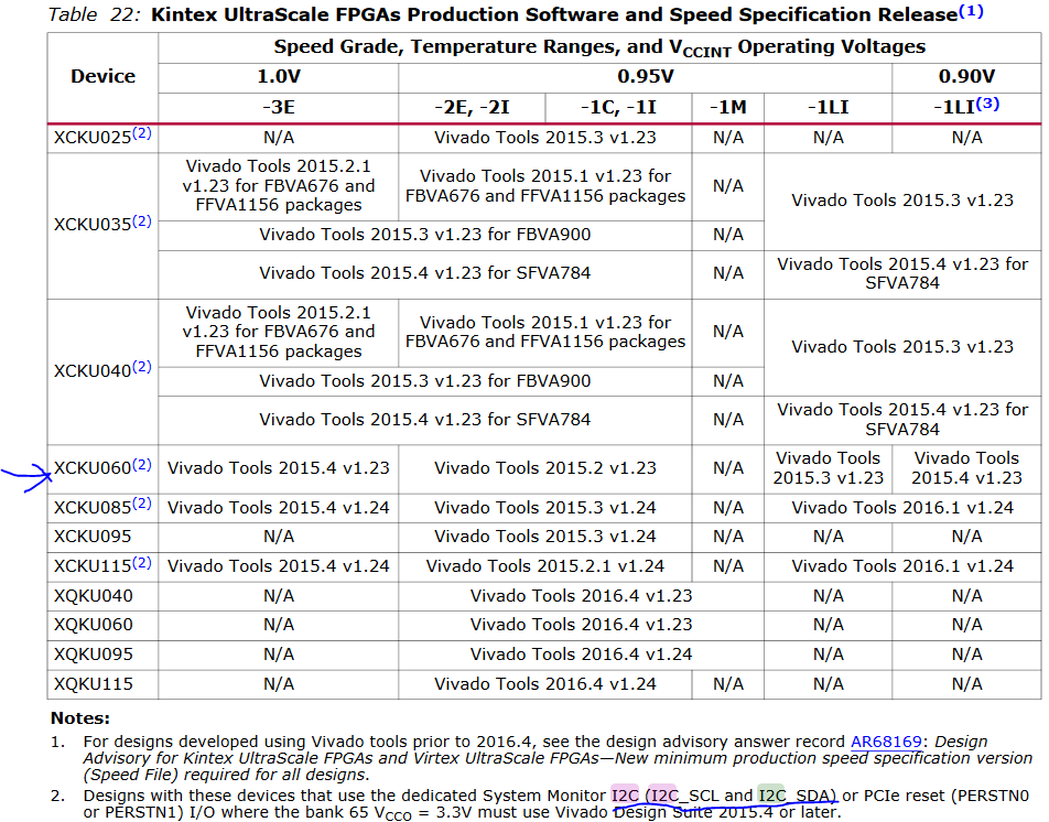

    我的搜索和查看通用KintexUltra FPGA:
    如果有专用的I2C监控,我的假设是,此FPGA应该有专用的I2C引脚,这些引脚是漏极开路,没有此VOH参数。 因此,如果您可以确认这一点,那么I2C通信应该不是问题,并且应该没有VOH限制。

    "如果我将此转换器连接到FPGA的LVCMOS18 I/O,是否正常?"
    遗憾的是,我不太熟悉FPGA。 FPGA的数据表没有为我提供太多信息。 LVCMOS代表低压互补MOSFET,因此意味着有一个PFET和NFET串联(推挽式结构),正如我在第一篇文章中所说,这可能会对漏极开路设计(I2C)造成问题。 如果能够绕过PFET并将此输出转换为漏极开路拓扑,则不会有问题。
