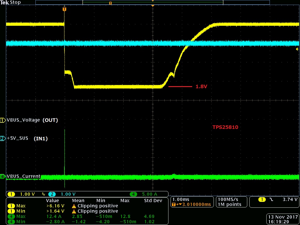

以下是我的客户在检测到过载后观察到的Vin,Vout和Iout波形。
在检测到过载后,输出电压下降并保持在1.8V约3毫秒。
输入电压保持在5V。 输出电压被夹紧至1.8V时,输出电流不流动。
据我的客户称,TPS2553D也会出现微笑行为。
这是正确的家吗?

    此设置是否使用EVM? 当TPS2.581万经历过电流条件时,它应保持恒定电流在电流限制(SO 1.7A或3.4A),VBUS将降至Ilimit x Rload。
    此测试是如何设置的? 我可以尝试在EVM上重新创建此组件。

    此设置是我的客户设计的系统主板。
    我从 客户那里得到了原理图和评估波形。
    但我不能将它们附在这里。 因为这个项目正在开发中。
    我可以通过邮件直接发送给您吗?

    是的,请通过电子邮件向我发送原理图和波形。
    我在EVM上尝试了此操作,但没有让VBUS在1.8V电压下进行钳制。 我将查看他们的示意图,看看是否发现任何问题。
