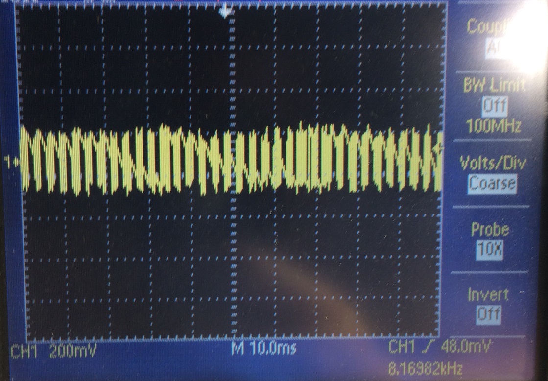

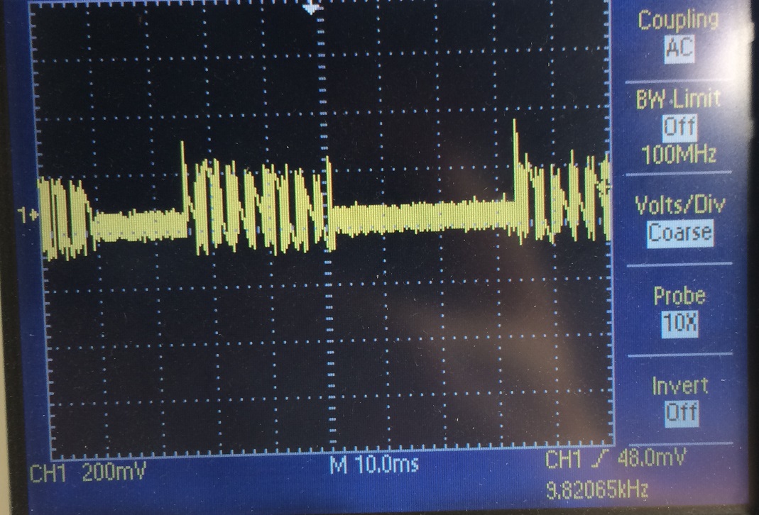

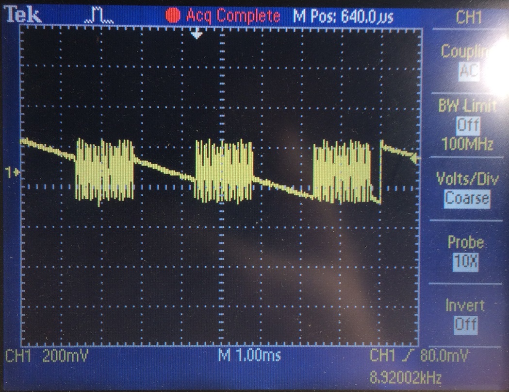

我有一个TPS2500稳压器,它的电感器(或电容器)正在以高频率歌唱。  它并不总是如此,它取决于输入电压。  我观察到的是当输入电压超过4.32V时,输出纹波将改变,电路开始发出声。  现在输入由TI BQ2.589万H充电器供电,因此输入电压可以从3.0V到4.42V。  所以我的问题是: 你有什么建议如何防止它唱歌,然后这些输出波形对于这个部分在轻负载(低于200mA)下看起来是否合理?

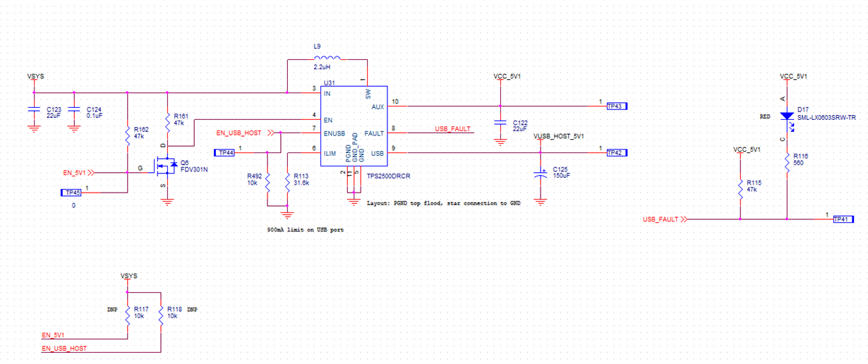

这是我们的原理图。  目前,连接到AUX的负载小于200mA,USB输出端口上连接的USB鼠标简单。 当电池充电时,Vsys的电压为3.0V - 4.42V。

这是安静模式的缩小视图。
这是安静模式的放大视图
歌唱缩小视图
近距离歌唱

    您好,Eric,
    您是否可以使用DC源供应商进行输入?
    我假设输入噪音,您也可以降低工业值并增加输出上限以再次检查。
