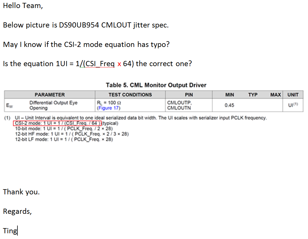

    是的,这是打字错误。UI表示FPD链路的速率,您可以参考:对于CSI2模式,1UI = 1 /(CSI_Freq. x 10)。
    例如,如果CSI频率为400MHz (每条通道的CSI2速率为800Mbps),则1UI为1 / 400 / 10 = 250ps。
