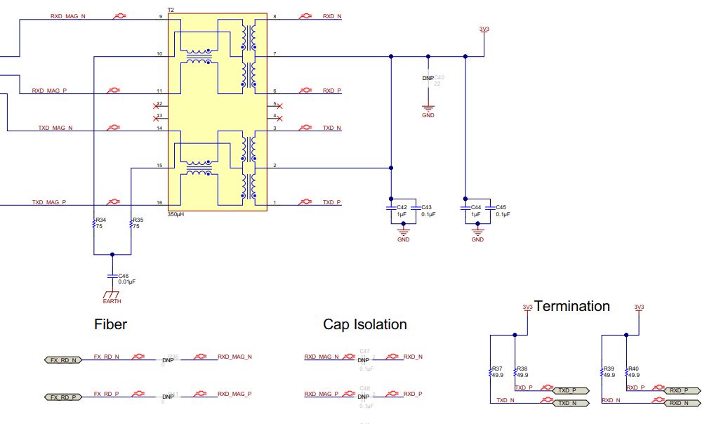

团队,
客户需要与以前的主板兼容,PHY是电压模式线路驱动器设计,而第二侧变压器中心抽头引脚上没有VDD(3.3V)。 我们是否可以卸下第二侧的VDD?
我们已经在EVM上试用过,该功能看起来正常,可以链接到10M和100M。 它还可以通过IEEE合规性测试。
请问您对此有何评论? 是否存在任何风险?
Allan
    您好,Allan:
    DP8.3822万只能作为当前模式驱动程序运行。 对于电流模式,您只需要变压器一侧的中心抽头3.3V电源。
    无需在变压器的第二侧安装。 但是,我们对第二方面的解释可能是不同的。 第二面是什么意思?
    此致,
    罗斯
    您好,Ross:
    我指的是我们EVM中的电路。 因此,即使他们进行了一些测试(没有中心TAP 3.3V)并通过了测试,我们仍然不推荐,对吗? 是否存在任何风险?
