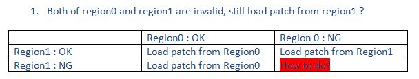

客户希望对TPS6.5982万进行固件更新。
问题:如果region0和region1都无效,仍从region1加载补丁?

    SHH,您好!
    在这种情况下,芯片将无法启动,并将卡在“启动”模式中。
    拉胡尔
    SHH,您好!
    只需在上面的答案中添加一些详细信息,您需要在 SPI闪存的至少一个区域中具有正常工作的固件。
    启动时的芯片尝试从区域0启动,并且仅当它失败时,它尝试从区域1获取固件。 现在,如果甚至区域1也已损坏或为空,TPS6.5982万将因 没有可用的有效固件文件而被卡住。 但是,我们的FW的架构设计使这两个地区永远不会一起坏。 仅由于SPI闪存设备出现某些问题才会发生此问题。
    恢复的唯一方法是重新编程完整的SPI闪存,这将为 区域0和区域1提供有效的FW映像。
