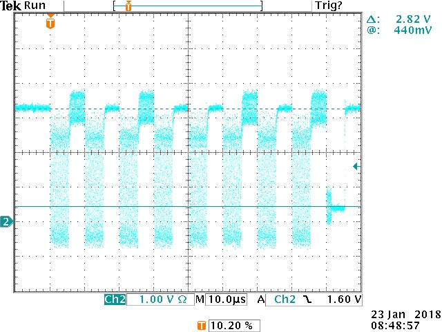

我有一个使用TCA9406的板,用于连接3.3V逻辑外部逻辑和5V内部逻辑。   外部逻辑在主板上,我的主板通过短电缆连接到主板。  我的主板生成一个本地+3.3V以为9406的"A"侧供电。   我的主板上只有一个I2C设备,它是I2C从属设备。  主板工作正常,我可以将其连接到Raspberry PI,例如,一切都很好。  但是,当我将其连接到客户主板时,TCA9406就会振荡。   SDA和SCL线在正常100kHz波形之上具有20MHz的振荡。   客户的I2C总线负载很重,有许多5K上拉电阻器和印刷电路板跟踪存根,无处不在。
如果我断开主板I2C总线上的一些网络,问题就会消失。    它不是上拉电阻器的并联负载。   我可以在Raspberry PI上放置500欧姆上拉拔,并使用2米长的接口电缆,而不会产生任何振荡。  问题似乎是9406中的一杆。  它们似乎进入了一种模式,在这种模式下,它们会不断地重新触发自身,从而导致这种振荡。
问题:
1. 以前使用此零件时,是否有人遇到此振荡问题?
2. 是否有任何引脚兼容的部件可以放在主板上?  我查看了数据表,但到目前为止没有数据表具有此引脚配置。
下面我将把截面镜头粘贴到安装了主板的接口电缆的连接器上,然后将其卸下。   这种振荡显示在9406的"A"和"B"两侧。  I2C访问尝试工作,但由于所有额外的边缘而出现大量错误。
    你好,Stephen,
    您能为我验证一些事情吗?
    1)顶部的示波器投照,这是O型示波器持久性投照还是采样不足的图片? (这里很难连接点)
    -如果是持久性,是否可以放大以循环并拍摄正常的示波器。 如果采样过小,您能否放大到一个周期并获得高采样率?
    2)我们能否查看示意图/方框图?
    示例:如果可能,请包括上拉电阻器
    -如果您无法在线共享此内容,我们可以根据需要将其脱机。
    3)您是否知道另一块板上的等效上拉电阻?
    4)您是否尝试过慢慢拆下另一块板上的上拉电阻器,以查看是否有帮助?
    5)底部的示波器,您说这一侧看不到振荡,还是说这一侧也在振荡(应该低,但会连续低,高)
    6)是否有任何其他I2C缓冲器与我们的器件直接接触?
    我已经看到两个缓冲区彼此连接偏移端会导致振荡的情况,例如第二个O型示波器图中的一个。
    7)图片顶部图片是A侧,底部图片是B侧?

    您好,Bobby:
    对示波器照射的采样过少。  扫描速度被缩小以显示多个I2C时钟。  系统目前正在使用中,所以我明天才能获得另一个示波器镜头。  我从Mouser那里得到了新的部件,但它们也表现出了同样的症状。  我还得到了TCA9617和PCA9306的样品。  我将它们固定在性能板上,并将它们接线以替换TCA9406。  这些备用设备不会振荡。
    我要连接的主板来自第三方。  我没有他们的原理图。  从我所见,他们的I2C或SMBus是一个复杂的噩梦。  大量的转换器,大量的从属设备和大量的上拉菜单。  他们让我拆除一对电阻器,这将隔离总线的一部分。  当我进行隔离时,问题就消失了。  因此,我认为根本原因是他们的主板发出大量噪音。  从电路板上的+3.3V到SDA或SCL,我得到的电阻低于500欧姆,但它们的典型上拉电阻为5K。
    我真的不能给出我的原理图,因为它实际上是由雇佣我们的人拥有的。  但是,I2C接口很简单,我会尝试粘贴其中的一部分。  3.3V SMBus输入仅检测到TCA9406。  TCA9406的输出仅传输至以5V运行的Cypress PSoC。
    下面是一些放大了扫描速度的示波器快照。  振荡频率约为28MHZ。  我正在使用TCA9406在主板和主板之间的中间板上的连接器上测量此情况。  主板的接口是3.3V电平,我的主板是5V电平。  因此 ,示波器镜头指的是"A"侧的连接。   当振荡发生时,它会显示在 TCA9406的"A"和"B"两侧。  通常,高电平在波形中会有一个环。  只有低水平才会持续振荡。   一旦它开始在高到低转换上振荡,将在输入间隔内继续。   它是间歇性的,因此一些I2C事务不 会发生任何振荡。
    我在中间板上的连接器上添加了47pF电容器,电容器从SDA添加到GND,SCL添加到GND。  这在一定程度上提高了性能,但未能解决问题。  可能需要100pF或更大的电容器。  这不是真正的解决办法,而是一种解决办法。  这只是因为它们具有如此多的并行5K上拉电阻器。

    从新的波形来看,这些瞬变会损坏我们的零件,因为负振铃会超过-0.5V的绝对最大值。 将肖特基二极管放在引脚上(SDA/SCL到GND)应有助于限制负摆动并将从高到低转换的振荡降至最低。

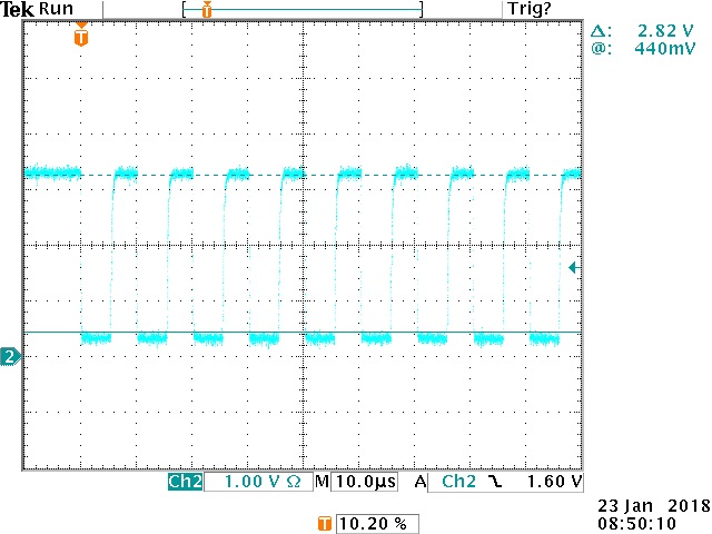

    随附的是振荡期间"A"和"B"侧的示波器。   正如我之前所说的,我的设计所连接的主板是由第三方设计的。  他们不会和我分享完整的原理图,而且在我看来,他们使I2C总线过载。   第三方已决定在生产过程中不需要连接他们的某些I2C设备。  他们告诉我拆下两个零欧姆系列电阻器,这些电阻器拆除了其内部总线的一部分。  由于总线受限,目前还看不到摆动情况。   我还会附加一个上升边缘的示波器,它带有有限的I2C总线,最后附加了额外的I2C负载。
    你好,Stephen,
    我今天能够在实验室里做一些测试。 我将设备设置为与您使用的电压相同的电压,并使用内部10k上拉。 我慢慢增加SCLA上的电压,直到我看到信号到达上升时间加速器。 发生的电压略高于900mV。 我对SCLB方面也做了同样的事,结果也是一样的。 有趣的是,我能够保持900毫伏的信号,并以物理方式滑动电线,产生足够的噪音,以触发区域贸易协定(我在这里不是在开玩笑)。
    我还将VccA更改为2.0 V,并进行了相同的测试,发现触发的电压约为700mV。 这告诉我们,区域贸易协定触发的30 % 值约为最低Vcc。
    我能够在您的情况下重现振荡,相信我对振荡循环有了更好的了解。
    信号可能振荡的过程:
    1)信号被拉低,但音量较大(上拉等效电阻过低)
    2)噪音或感应反冲导致信号振荡并触发RTA
    3) RTA非常快速地将信号拉高,使信号振铃(感应反冲事件)约25 nS。 我认为25纳秒时间可能是区域贸易协定由于PfET一次性关闭延迟时间约为25纳秒而保持的时间。
    4)一旦区域贸易协定关闭,但I2C总线上的FET仍在拉低,并迅速将信号拉回
    5)可能在底部发生感应反冲事件,并在该处振荡,直到它到达Vol (音量),然后在此处振荡很短的时间。 RTA上的PFET在打开之前有一小段延迟(FET栅极电荷的物理)。
    6) 然后,信号环会在RTA完全接合(可能约10 ns)的位置重复循环
    结论:
    从我的立场来看,由于您无法调整上拉值以降低音量,因此这里唯一的解决方法是使用没有RTA的设备,就像您在之前设置中所做的那样。 我建议在这里使用TCA9617B,因为我假设您需要以1MHz频率进行通信。
