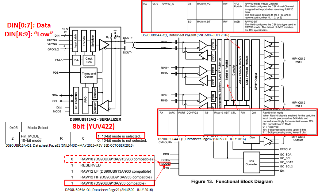

您好,

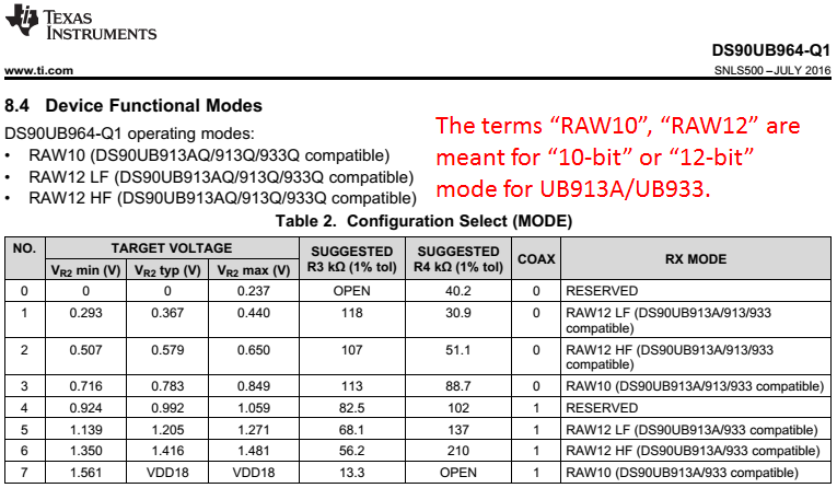

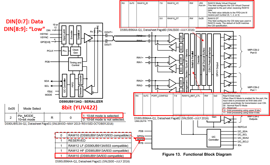

能否在port_config (0x7C)中详细说明RAW10_8bit_CTL寄存器位(0x7C[7:6])?
即使我们使用此RAW10 8位模式(10或11),CSI数据类型仍需要设置为RAW10 (不是RAW8)。 正确吗?
(CSI数据类型也指定RAW8数据类型)
我的客户会将DS90UB964-Q1与四个具有RAW10模式的DS90UB913A-Q1s配合使用。
但实际数据位是10位中的8位,因此可能需要配置此位。
    您好Ken:
    您的理解通常是正确的。 反序列化器应处于RAW10模式,并将0x7C设置为所需模式。
    但是,CSI数据类型本身可根据客户的需要进行设置,无需设置为RAW10。
    此致,
    佐伊
    您好,Zoe,
    我将我的理解汇编如下。
    如果我错了,请纠正我。
    提前感谢您的支持。
    此致,
    您好,Ken:
    我看到的一个错误是,选择较高的8位将对应于DIN 9:2,而不是DIN 7:0。 否则,您的理解似乎是正确的。
    此致,
    佐伊
    您好,Zoe,
    感谢您的检查! 已更正。
