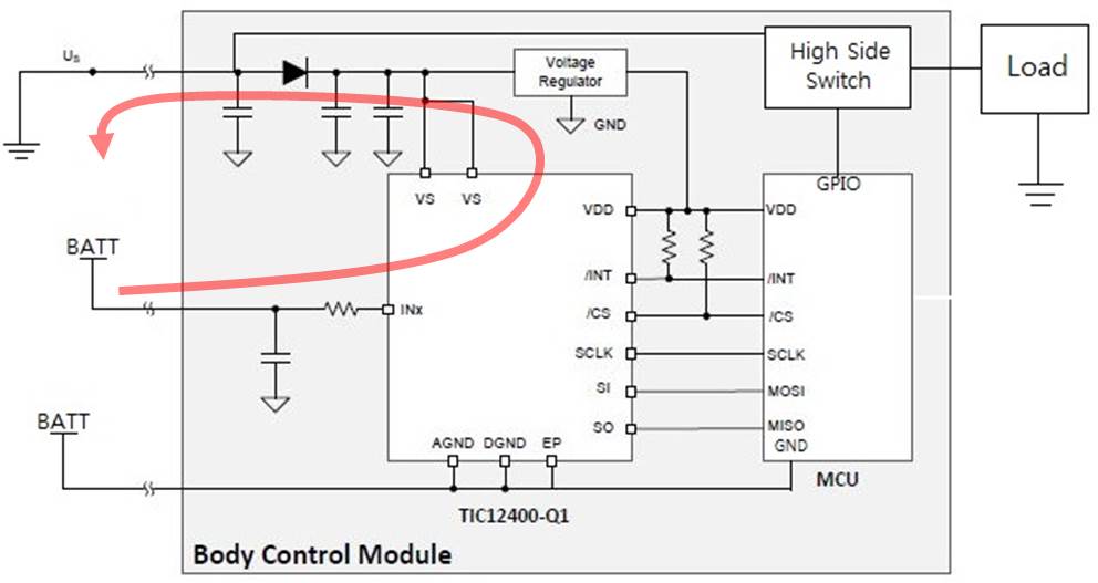

你好,团队成员。
我的客户希望将TIC1.24万-Q1应用于36V汽车系统。
为解决输入电压范围问题,TIC1.24万-Q1电源将使用直流-直流提供12V电源。
因此,我想检查以下是否有任何问题。
1. 通过IN0 ~ IN9输入高信号时,即使按如下所示的电压分配输入,功能是否存在任何问题?
2. 当12伏连接到TIC1.24万-Q1的VS时,如果输入到INX的电压高于12伏(低于35伏),是否出现TIC1.24万-Q1的功能问题?
谢谢你
    您好,Charles:
    我假设只有35V或36V存在,因为蓄电池拖转启动事件。 因此,它是瞬时事件,而不是INX引脚上的长期直流应力。 在这种拖转启动的情况下,不应出现任何问题。 如果此假设不正确,请更正我。
    至于你的第一个问题,我觉得这个原理图很好。 它应该能够正确检测交换机状态。 但是,我很好奇为什么需要Radd。 这是我的分析。
    使用Radd
    开关关闭:VINx = 36V * 2K/(2K + 600)-2mA *(600 * 2K)/(600+2K)= 26.7V
    开关打开:VINX = 0伏
    不带Radd
    开关关闭:VINx = 36V - 2mA * 600Ohms = 34.8V
    开关打开:VINx = 0伏
    在有Radd和无Radd的情况下,TIC1.24万-Q1都应能够检测交换机状态。

    您好,Charles:
    INX引脚处的52V过高,即使TIC1.24万-Q1 INX引脚中存在过压保护。 TVS二极管应该能够处理过电压事件。
    如果您能与我分享您对您的问题应用了哪种类型的电压分布,我可以帮助您进行可靠性分析。
    关于您关于电压阈值的最后一个问题,如果您能绘制一个示意图并告诉我您的问题,我将不胜感激。
    范王先生,您好!
    感谢您的快速回复。
    46V TVS二极管应用于蓄电池电源输入,用于负载转储保护。
    TVS二极管的最大击穿电压为52V。
    我们目前正在设计电路,并正在考虑电阻器分布以保护INX引脚。
    (Vs输入电压通过施加12V直流-直流来保护。)
    此外,反向保护二极管应用于蓄电池输入。
    当-36V电压输入到INX时,电流不会流经Vs吗?
    谢谢,Charles。 现在我了解了为什么要添加分压器。 您的电视为46V,带52V故障。 换言之,如果没有分压器,INX引脚处将存在46V~52V瞬态电压。
    正如您所建议的,Vs线路上的反向保护二极管是必须的。
    对于Vs = 12V时输入到INX引脚的-36V,问题不是电流回流。 问题是当Vs = 12V时,INX引脚在INX引脚上只能承受低至-24V的电压。 如果INX引脚电压高于-24V,则电流回流不会是问题。

    在我的情况下,我将Vin (电池)连接到GND,将INX连接到+36V。
    我在TIC1.24万的Vin和Vs之间添加了反向保护二极管。
    在这种情况下,我认为由于反向电流保护二极管,电流不会流动。
    但INX低于-24V并超过了最大额定电压。
    在这种情况下,INX是否存在任何问题?
    请尽快检查。
    谢谢你。
    您好,Charles:
    是的,在这种情况下会出现问题。 当INX电压低于-24时,电流不是电压的最大问题。 此电压超过最大额定值。 换言之,它将永久损坏内部晶体管。
