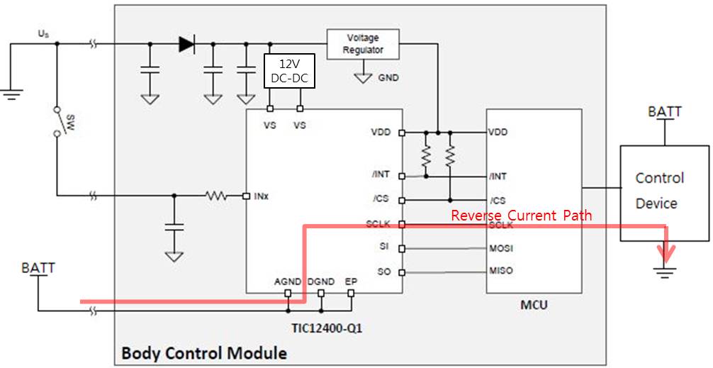

你好,团队成员。
我的客户希望将 TIC1.24万-Q1应用 于36V汽车系统。
为解决输入电压范围问题, TIC1.24万-Q1 电源将使用直流-直流提供12V电源。
因此,我想检查以下是否有任何问题。
1.当蓄电池反向连接时,是否有电流路径通过TIC1.24万-Q1内部电路流向SPI端口?(请参阅下面的插例1和插例2)
  如果电流可以流动,您如何设计阻尼电阻以保护SPI端口和MCU?
2.在下面的情况2中,如果36V是反向电压输入,TIC1.24万-Q1是否有问题?
  (由于反向电压保护二极管,INX与Vs之间没有直流电流。 只有通过MCU和控制单元的SPI或GPIO端口的路径。)

    您好,Charles:
    所有INX针脚均具有内部反向蓄电池保护。 我们有这种保护机制,以防有人跳过汽车,但电缆极性接线错误。
    遗憾的是,TIC1.24万-Q1不能容忍低至-36V反向蓄电池状况。 下面是我们的绝对最大值表,供您参考。

    电流是否能通过SPI端口流至CASS1处的MCU?
    为了防止反向电流流经Vs,我们在蓄电池输入端添加了反向保护二极管。
    您好,Charles:
    感谢您继续回答当前的回退问题。 我不理解您的顾虑。 我假设您的BCM上的所有接地均与下面的连接相连。
    在您的情况1中,电池接线错误,而在右侧,控制设备的电源未接线错误。 在这种情况下,如果您的控制设备和BCM共用接地,是,电流将回流到 左侧的蓄电池。 但是,它不是通过TIC1.24万。 它通过共用的接地引脚。 我不会将此案例视为当前的回流。 我觉得是电瓶对地短路。 你怎么看?

    抱歉,上面的电路有一些错误。
    我附上了修改后的原理图,请再次检查。
    请参考下面的电路,检查电流是否可以从壳体1通过SPI端口流向MCU。
    (请参阅下面的CASE2电路并再次检查。)

    您好Charles:
    在反向蓄电池外壳中,为MSDI和MCU提供VDD的电压调节器通过外部阻塞二极管与负电压隔离。 MSDI的VS电源输入也通过相同的外部二极管与负电压隔离。 在反向蓄电池箱中,VS和VDD电源以及板接地将稳定至蓄电池电平。 由于在VS,VDD和板接地之间实际上没有压降,因此MSDI和MCU将不会通电。 这不会导致电流流经SPI。
    但是,我对图中的高侧开关一无所知。 在反向偏置情况下,当左侧连接接地时,GPIO控制信号将处于BATT级别。 我不知道这对交换机有什么作用。 此外,负载上的接地连接也很可能在反向蓄电池箱中连接至蓄电池。 我假设负载接地与车辆底盘的其他接地相同。
    因此,TIC1.24万-Q1在反向蓄电池方面不会给您带来问题,但我们不太清楚高压侧开关的影响。
