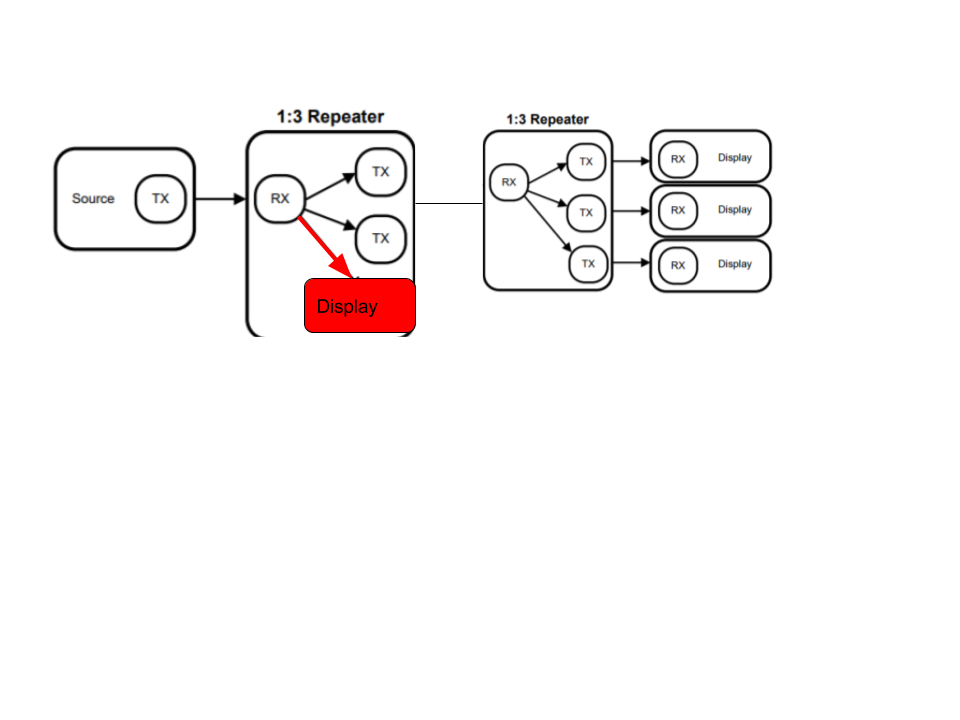

我有一款使用Ser/DES对(DS90UB925Q/DS90UB926Q)将视频流传输到多个显示设备的FPD LINK III产品。 我将使用数据表中提到的中继器模式配置,因为我需要将信号扩展到多个显示设备。
我想确认一点:除了向另一个串行器展开以扩展信号之外,是否可以在反序列化器之后直接添加显示设备?
    您好,
    是的,这也是允许的配置。
