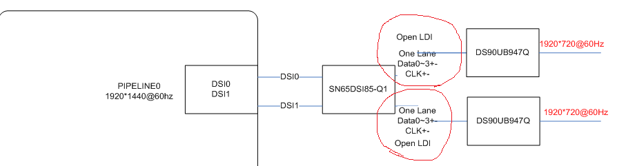

您好,TI
你能帮我检查一下下面的块吗? 我想通过  SN65DSI85输出两个1920*720@60Hz的显示屏。当仅使用一个通道的开放式LDI (Data0~3+-和Clk+-)时,DS90UB947-Q1是否可以输出1920*720@60Hz的分辨率?
    如果DSI85将1920x720@60Hz视频输出到UB947,UB947也可以输出此视频。否则UB947本身无法输出1920x720。
    此致,
    Steven
