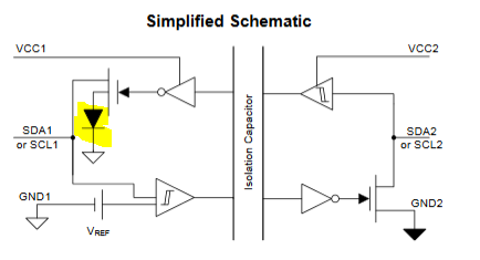

客户正在设计I2C电平从1.8V到3.3V的PCA9306。
PCA9306 SCL/SDA输出连接到ISO1540。
但是,SDA引脚不能过低。 (VIL在747mV左右过高)
请您就这些问题提供意见和建议吗?
以下是ISO1540文字文件中参考的示意图,波形和方框图。通行证为"ti"
e2e.ti.com/.../ISO1540-ISSUE.zip

    感谢您联系我们! 我们一直在研究您的问题,我想我明白您的观点。
    首先,我想问,你什么时候指定的是VIL=747mV,你实际上是指ISO1540的VOL吗? 事实上,通过查看您的波形,我可以看到从ISO到PCA的通信方向,并且ISO1540的VOL达到0.7V。 这是设备的正常行为,您可以在数据表的第节6.9 VOL中验证其介于650mV和800mV之间。 这是设备本身ISO1540的限制,并且符合其规格。
    所以我相信您遇到的问题不是取决于PCA9306,而是取决于ISO1540的物理限制。
    我可以推荐的是:
    -找到不同的隔离器设备,始终来自具有较低VOL的同一ISO系列,以便较低的值可以通过PCA9306并由主机直接读取。 为此,我建议您在隔离论坛上发帖,他们可以为您推荐更好的设备:
    e2e.ti.com/.../
    -决定在PCA9306和ISO1540之间使用第三个设备;这是为了有某种缓冲器,能够降低来自ISO1540的更多VOL,并使其进入Master的VOL规范。
    请告诉我这是否有帮助,以及您是否需要其他帮助。
    此致,
    Adrian

    -PCA9306不会对收发器的音量产生太大的影响,因为第1面和第2面之间的Ron非常低。 在750mV时看到的高音量似乎是由ISO1540的二极管引起的。
    当在第2侧看到低电平时,第1侧将打开FET,以便二极管导电。 这将产生您所看到的747mV电压(正向电压)。
    -Bobby
