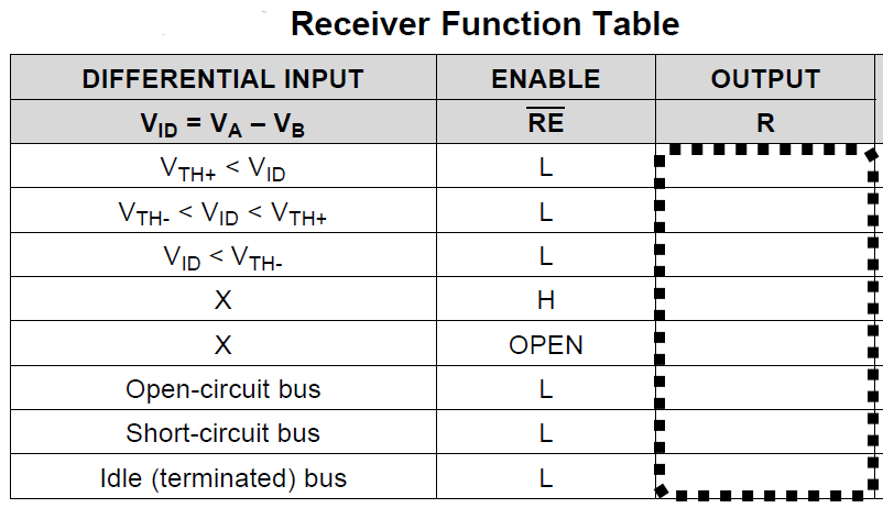

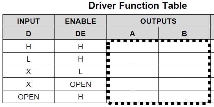

您好,支持团队,
我有关于RS-485收发器THVD1550的问题。
请告诉我电源电压低于推荐的工作条件(4.5 V或更低)时THVD1550的电气行为。
在电源启动或关闭的转换状态下,驱动器和接收器的输出电压是多少?
在这种情况下,每个输出是否会变形或摆弄?
此致,
Tachibana先生
    Masanori-San,
    内部THVD1550具有POR电路来监控电源。 如果电源低于4.5V但高于POR阈值,则设备仍可正常工作,但可能无法满足某些规格要求。 如果电源过低,POR将关闭设备,因此TX和RX输出将变为高Z。在通电/断电阶段,设备不会在这些输出引脚上产生任何故障(第一页上突出显示的功能)。 如果您有任何特定的使用案例,请告诉我。
