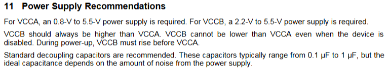

由于SCLA sdaa的外部拉力较高,因此客户可以看到Vcca为3.3V,Vccb为0v的情况。
但他们发现SCLA和sdaa是0.9V,SCLB,sdab和en pin是0v。
我看到数据表这样说
由于SCLA和SDAA上的ESD保护要求,需要在VCCA之前为VCB通电。 如果在VCCB通电之前将SDA和SCL (A侧或B侧)上拉至正电压,则SCA和SCL针脚可能会出现严重的电流泄漏,从而导致它们被拉下。 即使设备断电,SDA和SCL线路也不应被拉至高于VCCB的电压
那么,情况是否相同呢?

    我相信它和数据表中描述的一样,可能有一条通过ESD单元到达GND的路径,该路径看起来像一个大阻抗,并形成带有上拉电阻器的分压器。 您应尽可能使VccB大于VccA。
    此外,我们还建议客户使用我们的TCA9617B而不是TCA9617A,因为B修订版修复了A的一些问题。

    B侧仍需大于A侧才能使设备正常工作。 但我怀疑ESD电池的漏电警告是否从数据表中删除,那么您以前看到的问题很可能 已经解决,但我不确定这是什么。
