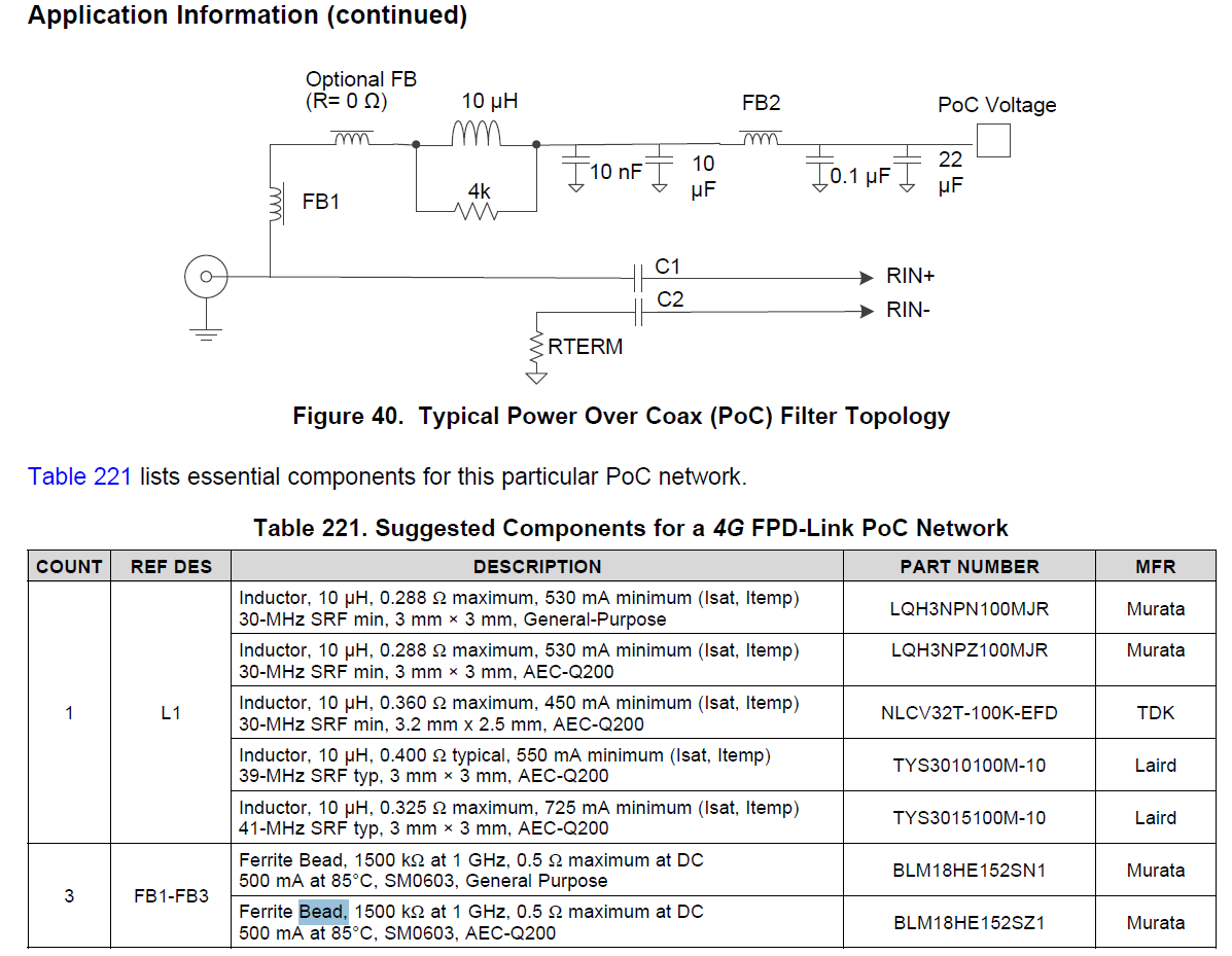

大家好,
FB3未显示在图40中,如下所示。 我想知道在哪里可以找到FB3。 谢谢!
最佳,
Nancy
    您好,
    FB3铁氧体磁珠为可选件。 请记住,图中仅显示了用于4G的典型PoC网络,如果满足系统返回损耗和噪声要求,则可以进行其他实施。 有关PCB板返回损耗要求,请参阅表223。
