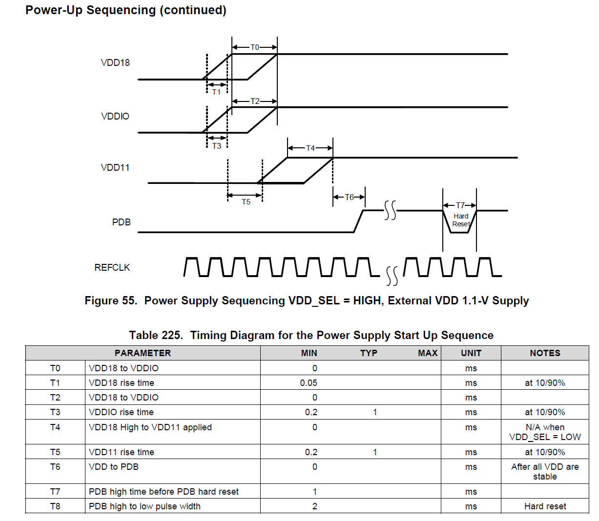

大家好,
下面图225所示的DS90UB954的正时图未显示T8的正时顺序。 我想知道T8的时间顺序。 谢谢!
最佳,
Nancy
    您好,
    在数据表中的当前正时图中,T8错误地显示为T7。 T8实际上是PDB从高到低脉冲宽度(硬重置),T7应该是T6和T8之间的时间(PDB在PDB硬重置之前的高时间)。
    我们将在数据表中更正此问题。
