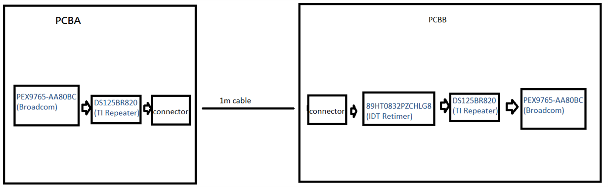

我们的客户 方框图如下所示。
开机系统可以运行PCIe Gen 3,但运行一段时间后速度降至Gen1。
对于此应用程序, 有什么问题? 或为我推荐分享?
Hugo
    您好,Hugo:
    所示的PCIe拓扑没有任何特定问题。  您是否知道与每个通道段相关的衰减特性。
    对于这种类型的应用,我建议在 DS125BR820上使用相对较低的CTLE和VOD设置开始测试。
    您是否知道系统中其他组件的TX FIR设置?
    谢谢,此致,
    您好,先生,
    如果通过DS125BR820的连接器,印刷电路板跟踪和电缆损耗为15~18dB,
    串联多少个DS125BR820装置?
    Hugo
    您好,Hugo:
    我只建议在PCBA信道上使用一(1)个DS125BR820,在PCBB信道上使用一(1)个DS125BR820,如方框图所示。  如果IDT设备两侧的信道仅为~ 15-18 dB,我建议在 数据表中使用CTLE "Level 2"和VOD "Level 3"。
    我们不建议在单个PCIe信道内级联多个中继器。
    当前的DS125BR820设置是什么?  链路可能过度均衡。
