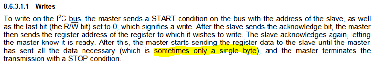

 TCA9539PWR数据表第24页上的图31显示了在同一I2C操作中写入输出端口0和输出端口1的数据。
我的问题是,我是否可以在不写入输出端口1的情况下只写入输出端口0 (即在数据的第一个字节后发出停止命令)? 或者我是否被强制写入两个输出端口?
    嗨,Ro,
    "我的问题是,我是否可以在不写入输出端口1的情况下仅写入输出端口0 (即在数据的第一个字节后发出停止命令)?"
    -是的,可以在第一个字节后停止发送数据。 (不需要写入输出端口1)
    "或者我是否被强制写入两个输出端口?"
    -不需要。
    图31旨在显示此设备具有在寄存器对(输入|输出|配置|极性)中工作的AI (自动增量)功能,对于设计师/用户了解其存在非常重要。
    -Bobby
