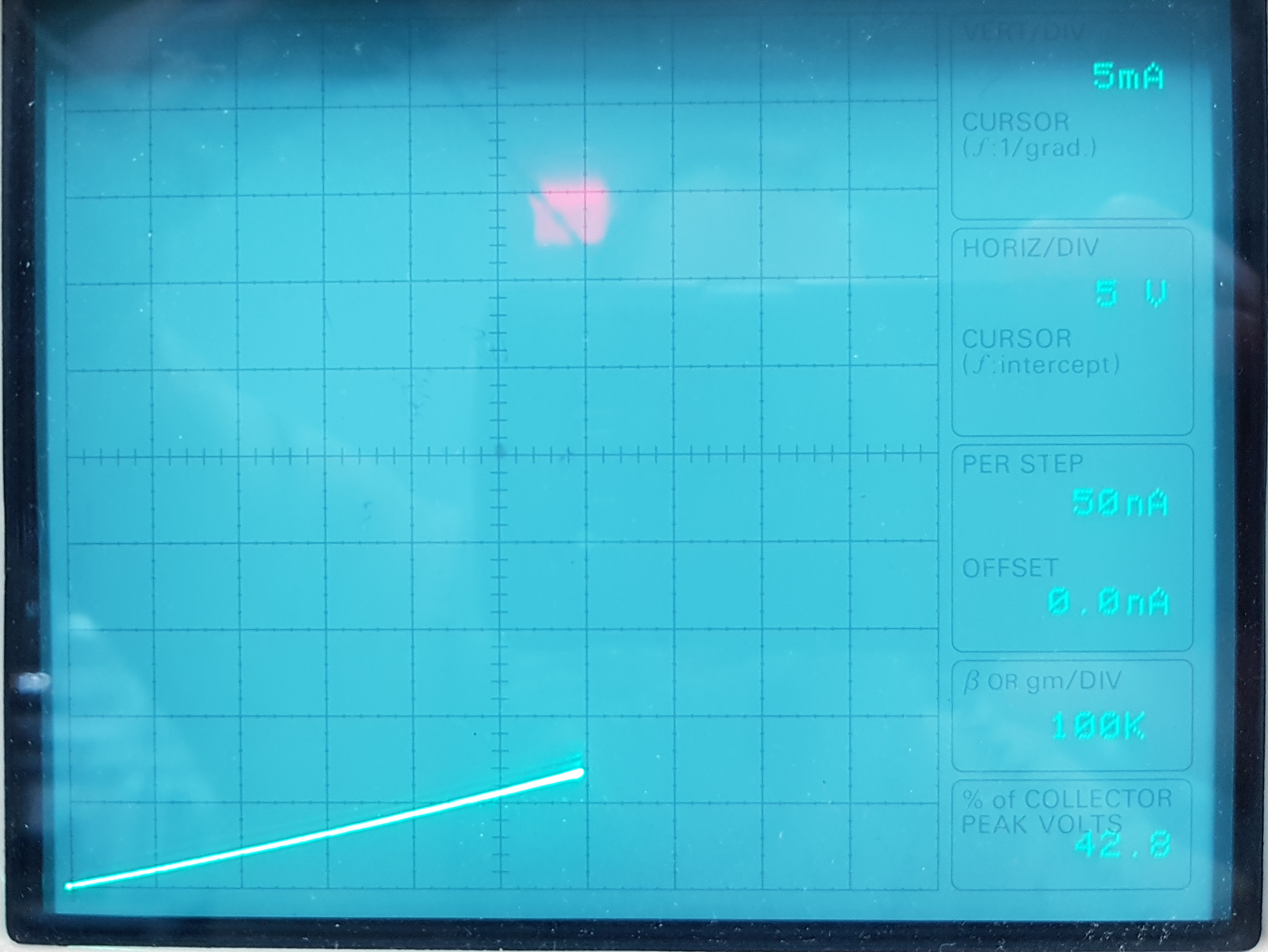

    您好,Toshi:
    非常感谢您的耐心等待。 我已经完成了测试,结果非常清楚。 我做了一个电压电流图以直观显示TRS3237E的RS-232驱动器和接收器的行为。
    信息:
    垂直轴电压5 V/Div,水平轴电流5 mA/Div. 该图显示了Rin或DOUT引脚行为。 3台设备的测试结果相同。
    结果:
    对于接收器Rin:该设备在总线上的压力最高为30 V,且该设备仍可正常工作。 线性图表示内部5千欧输入电阻器。
    对于驱动器DOUT:驱动器受到施加到总线的电压的严重影响。 如果总线上施加9 V至17 V的电压,差分信号会失真,因此无法正常工作。 但是,当电压再次降低时,设备将恢复正常运行,不会造成损坏。
    对于17 V至20 V范围内的电压,会出现突破,DOUT引脚会对地短路。 一旦发生这种情况,设备就会损坏,并且无法操作,Vcc针脚将会消耗电流,直到设备被损坏。
    我希望这能帮助您解决问题,如果您需要其他任何信息,请告诉我!

    您好,Toshi:
    我重新审视了我的工作台并进行了进一步的测试。 为了证明逻辑端(TTL)是否存在任何危险,我对其中一个DOUT和Rin针脚应用了30 VDC,并在任何DIN或Rout针脚(逻辑端)显示任何异常时进行测量。 从TRS3237E卸下的所有其它电源,以查看RS-232总线是否对其中一个针脚短路。
    结果是我看不到逻辑针脚和RS-232总线针脚之间的任何电压。 根据这些结果,我无法看到连接到逻辑端的设备被破坏的可能性。
