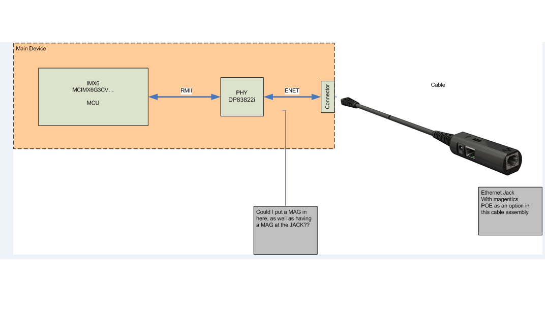

客户希望将 DP8.3822万I用作 PHY (RMII),并将IMX6用作MAC。
客户将 考虑在电缆末端结合POE电路和插孔与磁性。
他需要 将AVD带到DP8.3822万I变压器PHY侧的中央抽头 。 因为他希望避免将这种情况通过
电缆-电缆成本和信号完整性。
他想核实 在他的设备中安装双磁元件是否可行-主板上安装一个变压器
他可以带AVD,然后在我的电缆末端通过插孔再带一个变压器,他可以从插孔中抽插POE。
您会确认这一点吗?

    您好Mickey:
    您能否绘制客户正在考虑使用的配置的方框图或示意图?
    此致,
    Rob,您好!
    感谢您的回复。 请检查附件。
    您好Mickey:
    这是一种不寻常的配置。 因为您正在显示安装了PoE和磁性的以太网插孔。 是否可以使用DP8.3822万 EVM对其进行测试?
    我不熟悉使用两组磁性元件。 会有一些插入损耗,我预计最大电缆长度会下降,但很难确定通信会发生什么情况。
