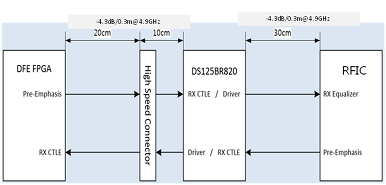

我的客户希望将DS125BR820用于JESD204B中继器
如果为JESD204B中继器设置PIN模式,则建议配置。
请推荐参数吗?
JESD204B 9.8Gbps
  1. Rx Detect设置
  2. 信号检测状态阈值级别
  3. 均衡器设置
  4. 输出电压设置
谢谢你
此致。

    请推荐此条件的参数吗?
    FPGA (JESD204B) Tx -> 印刷电路板跟踪(4.3 dB @ 4.9 GHz) -> DS125BR820 -> 印刷电路板跟踪(4.3 dB @ 4.9 GHz)-> RFIC接收器
    RFIC (JESD204B) Tx -> 印刷电路板跟踪(-FPGA dB @ 4.9 GHz) -> 4.3 125BR820 -> 印刷电路板跟踪(-FPGA 4.3 dB @ 4.9 GHz)-> Rx
    您好,Louis:
    这似乎是30 cm 的低损耗。  在出现所示损失时,我会使用之前的建议。

    为什么选择输出电压设置级别3?
    是否有计算输出电压比的公式?
    此致。
    您好,Louis:
    数据表中确实有一些输入/输出电压比。  这些值在~直流与ATE一起测量,因此该比率被过报。  根据SAS-3,10G-KR和PCIe的经验,我使用3级设置来保持较低的频率波形振幅。  此技术可实现最佳均衡器线性, 并允许系统Rx工作的任何自适应以最佳方式进行。
