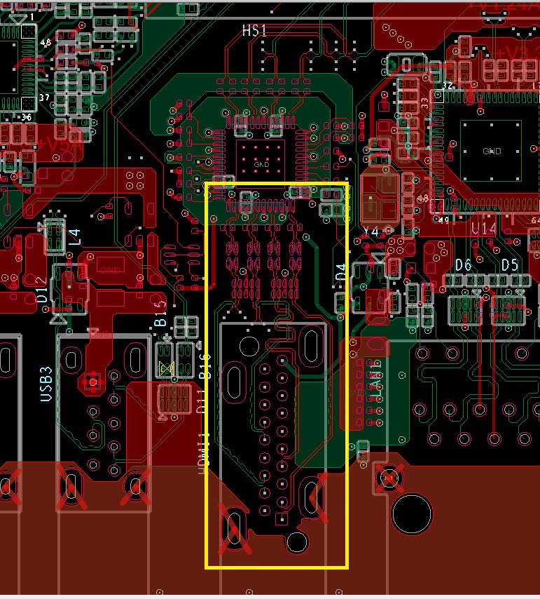

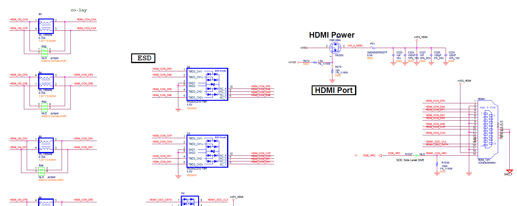

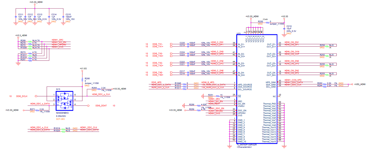

    感谢您的回复。 所附文件为原理图和布局,供您参考。 我将SRC引脚更改为HIGH (高)并删除ESD,然后Bead仍然无法在 3840 x 2160 30Hz上工作。 但1080p正常。
    请就这一问题向我提出一些建议。 谢谢~

    我会将我对您的原理图的意见发送给您。
    -您可以更改0欧姆电阻的/OE下拉电阻器吗?
    - 您可以更改0欧姆电阻的HPDINV下拉电阻器吗?
    -对DDC偏移量范围执行双重检查。
    -对旁路电容器执行双重检查。
    我附上了一个示意图作为示例。

    -差分输出对我来说不清楚,您认为是否可以将布局发送给我?
