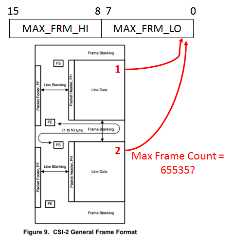

[ DS90UB964-Q1 ] MAX_FRM_HI和MAX_FRM_LO寄存器
您好,
让我确认"MAX_FRM_HI"和"MAX_FRM_LO"寄存器的功能。
16位帧计数器由这两个寄存器组成。
如果两个寄存器均未设置为“0”,则最多可计数6.5535万。
但是,例如,MAX_FRM_HI设置为“0”,MAX_FRM_LO设置为“1”,
在这种情况下, 最大帧数限制为255。
正确吗?
    Ken
    您的理解是正确的。
    您好,Palaniappan,
    感谢您的确认!
    此致,
