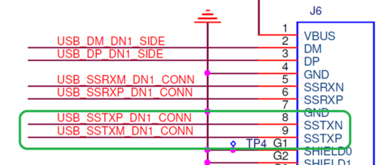

大家好,
客户交换连接器上的3.0 HUB Tx极性。 RX不交换极性。
假设TUSB8041可以处理此Tx极性交换/ Rx极性而不是交换设计?
Scott
    您好Scott:
    是的,正确。
    链路培训过程中会检测到并补偿通道极性反转;因此,如果在SS线路上交换极性,则不会出现问题。
    此致,
    豪尔赫
