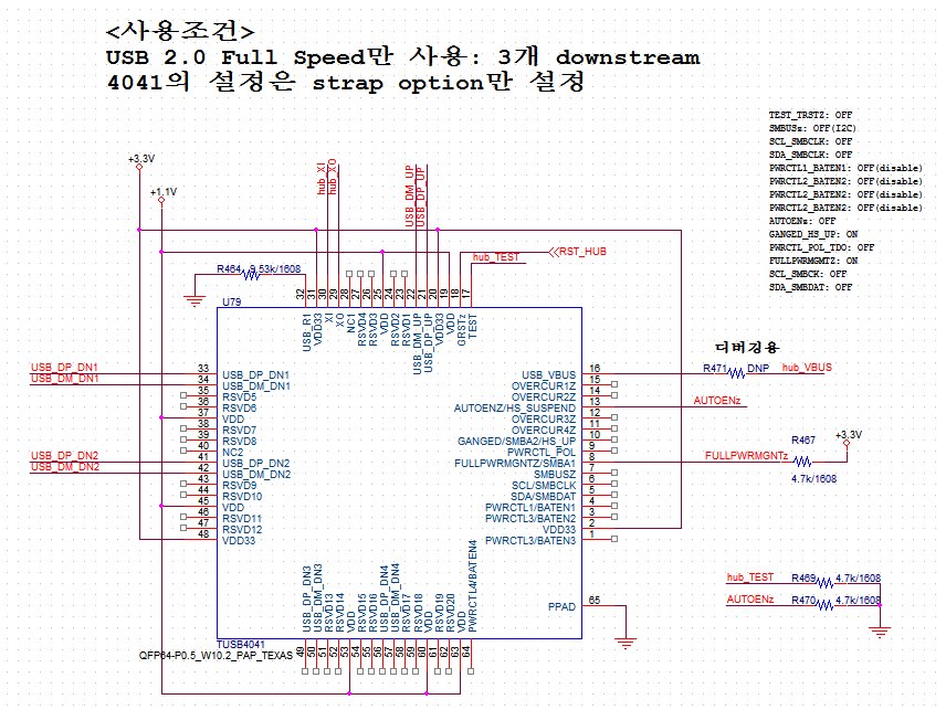

e2e.ti.com/.../TUSB4020.pdfI从 我的客户那里获得了TUSB4020示意图。
他们要求查看TUSB4020的原理图。
他们将使用两个AM3352。 两个AM3352是 设备,PC是主机。
AM3352电源来自另一个电源供应商,不使用PC的USB 5V。
如果未使用VBUS 5V,  那么在连接下游和上游时是否仅连接DP,DN信号?

    关于原理图:
    必须连接UP_DP和UP_DM。
    必须连接测试。
    USB_VBUS必须连接。
    VDD必须在VDD33之前至少保持稳定10us。

    基于此原理图的主板不工作。TUSB4041时钟未出现。
    您好,
    我们会 根据您的意见制作示意图。
     电源序列为  3.3V打开。1.8ms 1.1V打开后,20ms之后,GRST从监控IC打开。
    红色信号为CLOCK,黄色信号为GRSTz。
    但在GRST打开后,时钟没有出现。
    停止时钟是否正确?
    如何知道TUSB4041是否工作 ?

    您好,
    集线器是否连接到USB主机?
    您能否提供最新的示意图?
    发生问题时,您能否获取USB_VBUS的范围捕获?
    USB设备是否连接到集线器的下游?
    感谢您的支持。
    集线器是否连接到USB主机?
    是,
    您能否提供最新的示意图?
    USB_VBUS电压为0.6V。
    USB设备是否连接到集线器的下游?
    是的。
    您好,
    我认为集线器将挂起,请探测HS_SUSPEND终端,如果它高,则集线器处于挂起状态,这意味着USB主机正在发送集线器以挂起,因为它在下游端口上看不到任何USB流量。
    不同的USB设备是否会发生这种情况?
