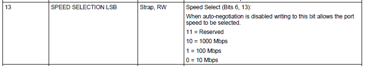

大家好,
我在基本模式控制寄存器(BMCR)中发现速度选择LSB/MSB如下。
它是否对应于Strap Configuration (带式配置)中的以下speed_sel?
我不知道为什么在带式配置中只准备了两种模式(10/100/1000或100/1000),而在  基本模式控制寄存器中可以选择10或100或1000。
我 不了解以太网的详细信息,因此 非常感谢您的建议。

    Yaita,您好!
    通常,购买具有1G功能的PHY的客户对10Mbps操作不感兴趣。
    此外,大多数工业系统使用100Mbps的速度,其中少数系统移动到1G。 这就是为什么我们允许客户将硬件捆绑到这两种模式的原因。
    覆盖更多模式意味着需要绑带更多针脚。 这通常不是所需的,因为它会增加材料明细表大小。
    位[13]和位[6]可以被覆盖,并且可以实现任何类型的强制模式。
    此外,使用自动协商字段寄存器,可以更改速度和双工功能的通告。

    我发现数据表更新为"speed_sel strap bit name to ANEG_SEL",如下所示。
    http://www.ti.com/lit/ds/symlink/dp8.3867万is.pdf
    禁用自动协商时,如何在带式配置下配置速度选择?
    我们是否应该 通过BMCR 13位(速度选择LSB)和6位(速度选择MSB)进行配置,因为速度选择似乎无法在带式配置下配置?

    Yaita,您好!
    要将PHY配置为强制速度和双工操作,请执行以下操作:
    用于10BASE-T全双工
    将寄存器0x0设置为值0x0100
    用于10BASE-T半双工
    将寄存器0x0设置为值0x0
    用于100BASE-TX全双工
    将寄存器0x0设置为值0x2100
    用于100BASE-TX半双工
    将寄存器0x0设置为值0x2000
    用于1000BASE-T全双工
    将寄存器0x0设置为值0x0140
    用于1000BASE-T半双工
    将寄存器0x0设置为值0x0040
