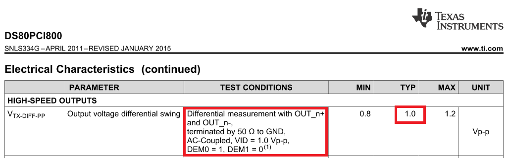

您好,
请告诉我100Ω Ω 到GND而不是50Ω Ω 时的输出电压差摆幅。
测试条件与以下相同。
此致,
加藤
    您好,Kato:
    输出必须仍为交流耦合。  差动对每半个接地端接100欧姆将增加输出电压。  由于200欧姆差分端接不可能与轨迹或电缆阻抗正确匹配,信号上可能会有额外的噪音。
