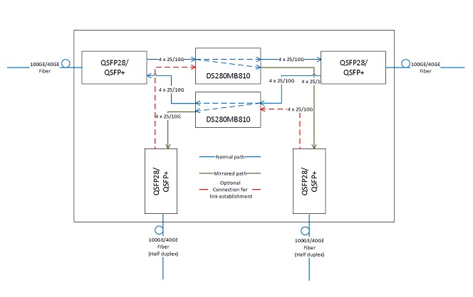

计划使用40G/100G的1:2中继器实施端口镜像 。 请参考下面的应用图,并告诉我这是否是一个可行的体系结构。 我更关心链路培训和链路建立,因为设备DS280MB810对链路培训序列是透明的。
如果可行,如何为镜像(中继器)路径建立链路?

    光学模块通常不支持链路培训,因为它们不会终止链路。  我相信在光学模块两侧的10G/25G系统设备之间会建立"链路"。
    从电气角度来看,DS280MB810是一款具有足够带宽和动态范围的线性均衡器,可支持10G/27G应用中的链路培训,该应用利用该功能优化系统Tx/Rx设置。
    DS280MB810中的2x2输入mux可以提供实施结构图所需的数据路径配置。
