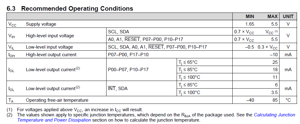

我有一位客户正在使用此部件驱动LED。    P端口输出看起来可以直接驱动标准SMD LED (低于20mA正向电流),请确认这 是否正确?  如果是,您建议使用端口驱动电流还是吸收电流?
请告诉我。
谢谢,TI-AFA的John Garrett
    您好,John:
    它可以在室温下在工作台上执行此操作,但您需要更多地考虑,以确保我们的部件能够在所需的工作范围内正常工作。
    他们使用的是什么电源?  他们计划一次使用多少个LED?  设备将遇到的温度范围是多少?  车载是否会有其他设备对局部加热具有接近效应?  LED的特征是什么(数据表会有帮助)?  驱动器电流 在温度范围内可能会随着耗散的功率而发生巨大变化。  如果您要驱动20mA,那么我建议一次使用多个端口。
    从规格中可以看出,如果Tj保持在65C以下,则每个I/O的电流不能超过25mA。  我建议将I/O下拉至LED。  下拉强度更强,换言之,FET的电阻更低。  请告诉我,如果您能获得有关申请的更多信息,我们可以做出更明智的决定。
