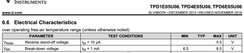

您好,先生,
请问,TPD4E02B04是否适合2.0 3.0 ? 由于TPD4E02B04 VRWM为3.6V,相比之下,TPD4E05U06 VRWM为5.5V。
如何在2.0 402/TPF4E02B04和TPF4E05U402/TP402/TP402/TP402/TPF4E02B04之间选择合适的保护IC 3.0 ?
    温先生,您好!
    对于此比较,它将取决于USB信号电压水平。  反向支架断开电压是指低于该点时不会发生显著传导,因此假设USB 3.0 信号为5V最大值,则任一设备都可以工作, 但由于 TPD4E02B04的VRWM低于潜在USB信号电压电平,我建议使用TPD4E05U06,以确保您在正常操作过程中不会达到传导点。 希望这能有所帮助!
