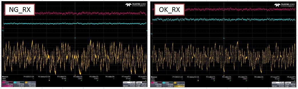

大家好,
客户使用DP8.3848万K。测试结果显示10米测试正常,但100米测试结果不稳定。
客户使用iPerf进行测试时,上传速度可能会超过50MB/s
100米电缆的下载速度低于1MB/秒
您是否有任何建议来检查此问题?
SHH
    SHH您好,
    由于系统级别的信号完整性问题,可能会导致电缆过长的通信问题。 远端链路伙伴是否也是DP8.3848万K? 在某些情况下,远端链路伙伴可能会遇到一些影响网络整体性能的信号完整性问题。
    我建议检查磁性和晶体是否符合PHY的设计要求。 另外,检查在设计DP8.3848万K板时是否遵循了建议的布局做法。 请参考设计和布局指南: www.ti.com/.../snla079d.pdf
    如果链接伙伴不是DP8.3848万K,请将DP8.3848万K作为链接伙伴进行检查。
