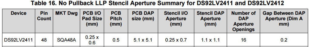

我有一个关于DS92LV2412的问题。
请查看DS92LV2411/DS92LV2412数据2412数据表中的表16。
 在表16中,DS92LV2412的PCB DAP尺寸为7.2 * 7.2 mm。
但是,DS92LV2412印刷电路板的尺寸为P.53中的6.3 Tm6.3 mm。
7.2 mm 拼写错误吗? 哪种尺寸正确?
我认为以下尺寸是合适的。
2411= 5.1 mm
2412= 6.3 mm
我的理解是否正确?

    您好,Ogane-san,
    很抱歉回复延迟。 由于我们中的许多人都在新年假期外出,我们的时间被推迟了。
    关于您的问题,您回答正确。 DS92LV2411 DAP垫为5.1 x 5.1 mm ,DS92LV2412 DAP垫为6.3 x 6.3 mm。 我已通过我们的设备规格确认了这一点。 NKB规范在第53页正确显示,表16是打字错误。
    Michael

    那么请告诉我DS92LV2411和DS92LV2412的正确值是什么?
    模具DAP孔径
    DAP孔径开口的数量
    DAP孔径之间的间隙
    此致,
    Sho
    您好,Ogane-san,
    DS92LV2411的正确值与DS92LV242x数据表中显示的值相同:
    对于DS92LV2412,由于DAP的大小为6.3 mm ,并且基于数据表中推荐的地域模式,我建议如下:
    模具DAP孔径:1.3 mm x 1.3 mm
    DAP孔径开口数:16
    DAP孔径之间的间隙:0.3 mm
