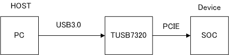

我想请您确认以下章程是否可用。
根据概述, USB 端口应连接至"设备"(下游)。
但是,我希望您确认TUSB7320 是否可以成为“设备”角色。
如果没有上述宪法 ,是否 有 实现 上述宪法的任何手段?
此致,
町田
    您好,
    TUSB7340不支持上述配置。 我们没有从USB到PCIe的任何桥接器。
