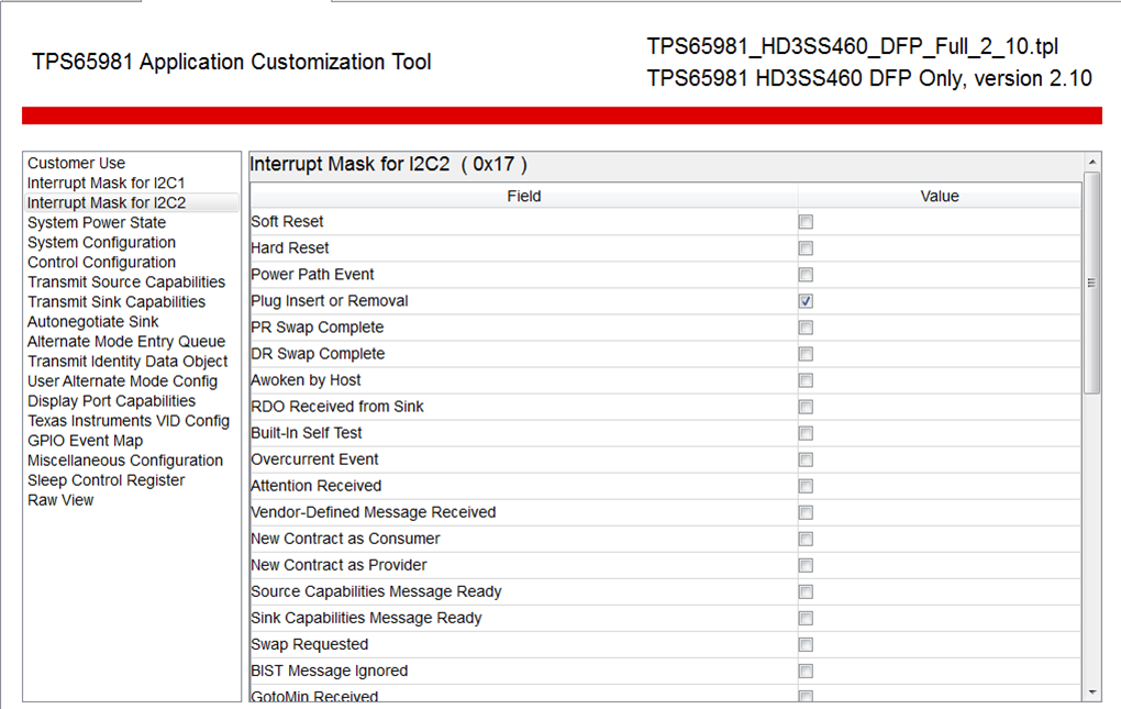

让我问一个简短的问题来正确地设置IntMask位。
当我要屏蔽一个IntEvent时,我需要选中该框还是将其留空?
应用程序自定义工具中有许多用于设置IntMask位的复选框,如下所示。 但是,当我想从任何文档设置掩码时,我不确定复选框条件。
此致,
Takashi Onawa
    您好,Takashi:
    如果要屏蔽事件,请将该复选框留空。
    如果要在特定事件上启用中断,请选中与该事件对应的复选框。
    拉胡尔
