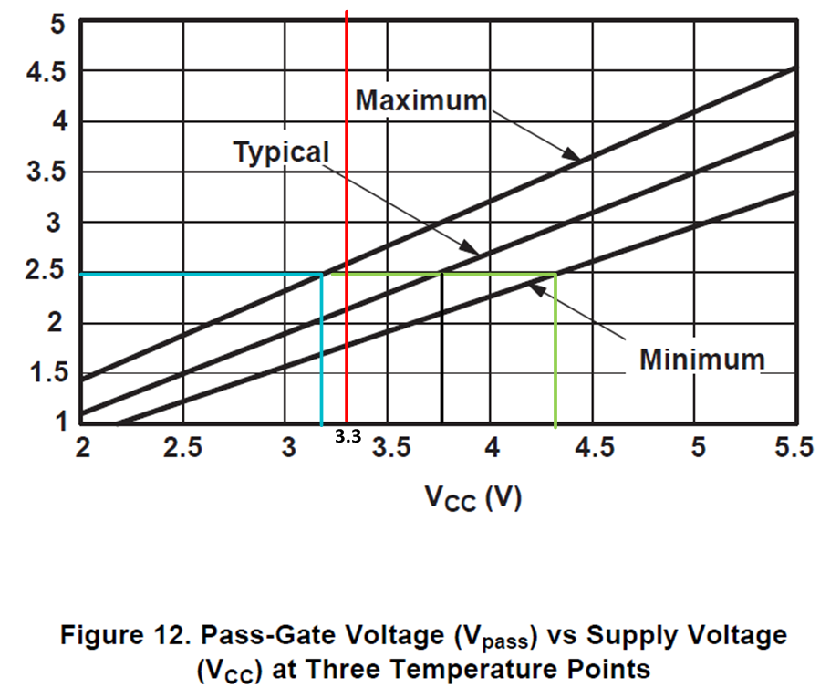

我想用3.3V为IC供电。
输入I2C将被'上拉'到5V。
输出I2C将被'上拉'到2.5V,3.3V和5V。
此设置是否有任何问题?
    您好Martin,
    您可能会遇到问题,具体取决于您的工作温度和您的上拉强度。  如果您查看Vpass vs Vcc图,您会发现在3.3V的情况下,最高温度可能会出现问题。  你可以将Vcc设置为2.5V,你应该可以。  唯一的问题是,在2.5V时,通道FET的Vgs不是那么大,因此通道FET的电阻会稍大一些,这可能会影响VOL。
    您是否知道每个总线上的电容,使用的上拉电阻,数据速率以及总线上所有设备的最坏情况VIL?  原理图有助于评估您的员工是否会遇到问题。
