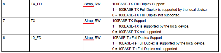

下面的位显示"Strap (带式)" 如下,但我无法 捕获与带式配置中的这些位对应的引脚。
-基本模式控制寄存器(BMCR)
自动协商广告登记(ANAR)
您能告诉我每个位对应的针脚吗?

    由于speed_sel bootstrap,它们旁边有'trap。 这些功能将根据该腕带进行更改。
    即使在硬件中没有指定确切位的选项,speed_sel带也会批量影响这些位。
