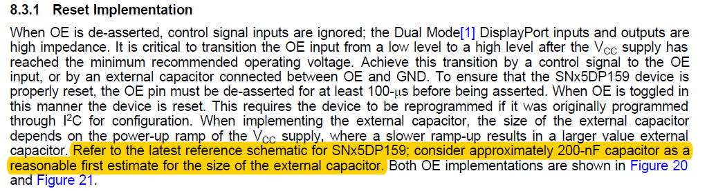

尊敬的先生
我能知道哪一个是对的吗? 100nF或200nF (演示板)
    您好,Kai,
    没有正确或错误,OE电容器取决于通电斜坡。
    您必须选择适当的值才能满足8.3 1和8.3 2部分中的计时要求
