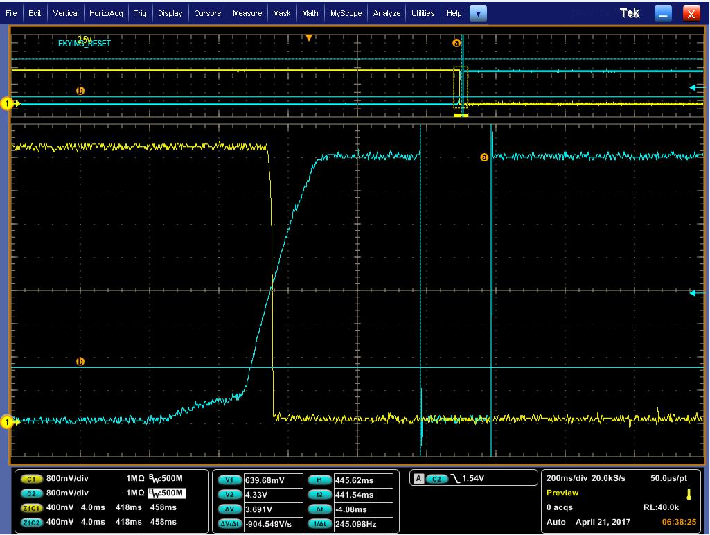

您能否帮助检查以下重置顺序是否存在任何风险?
黄色曲线是VCC_2V5的电源良好信号,低表示2.5V电源正常。
蓝色曲线为/RESET_IO信号。
当VCC_2V5准备就绪8毫秒时,/reset_IO将拉低约4毫秒,然后拉/reset_IO到高。
由于VCC_2V5和用于/RESET_IO加电的3.3V上拉电压,因此当VCC_2V5就绪时,/RESET_IO不高。
此致,
尼克·戴
    你好,Nick。 在重新计时器VDD开机期间,需要将RESET_IO_N引脚拉高。 假设处理了通电标准,则复位引脚可以在短于10us的时间内脉冲低电平。
