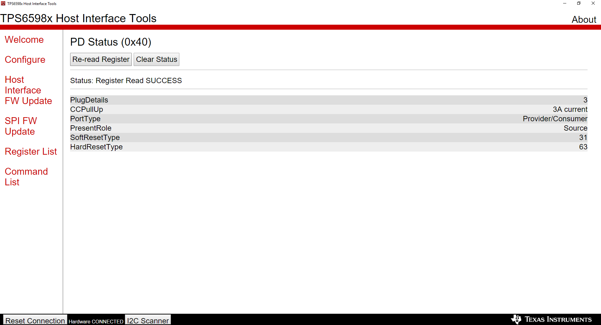

    设备正在PD日志中发送软复位。 在TPS6598x实用程序GUI中,您是否可以读回寄存器(0x40) PD状态?
    在这里,您可以读回SoftResetType位并查看设备发送软复位的原因。 从这里我们可以开始调试该问题。
    Eric

    我在阅读Aardvark时看到3种不同的状态。 因此,在读取PD_status时附加了3个不同的快照。

    是否可以再次尝试读取寄存器0x40?
    您看到的SoftResetType的值不是有效值,我相信它与重置时设备出现故障有关。
    我建议插入设备,看到重置发生。 然后断开测试PC的连接,然后读取寄存器0x40。 您应该会看到SoftResetType的值介于0和24之间。
    Eric
