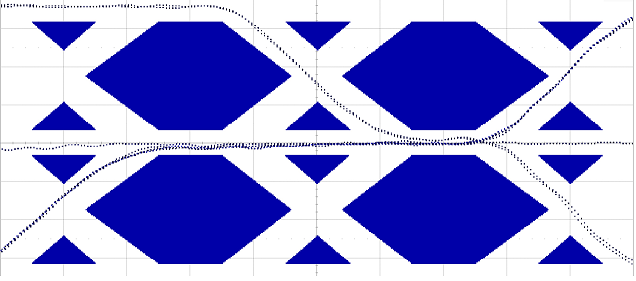

    您好,
    感谢您的回答,我之前的问题已解决,phy模式已正确发芽。 这不是问题,只是我客户和我之间的沟通问题。
    我们实现了一个眼图。 测量设备实现100个样品,如果100个样品中的100个良好,则测试适合测量设备。
    但信号并不是一直有效(请参见下图)
    该怎么做才能一直使用? 它是否足以验证IEEE标准? PHY模式未生成所有可能的组合?
    您好,Thomas:
    您可能需要增加捕获长度。
    当寄存器0x0h配置为0x2100h时,设备将发送100Mbps空闲流。
    捕获足够长的时间后,您将看到所有切换填充模板。
    但是,如果您已将其设置为,则可以确认接口是否正常运行以及是否正在通过。
    您目前拥有的方式应该已经足够。

    您好,Ross:
    要使用数据包生成器,是否有义务强制链路速度达到100Mbps (reg 0x00 = 0x2100)?
    您好,Thomas:
    无需启用数据包生成器即可运行100BASE-TX兼容性。
    您只需通过将寄存器0x0h设置为0x2100h来强制100Mbps操作。
