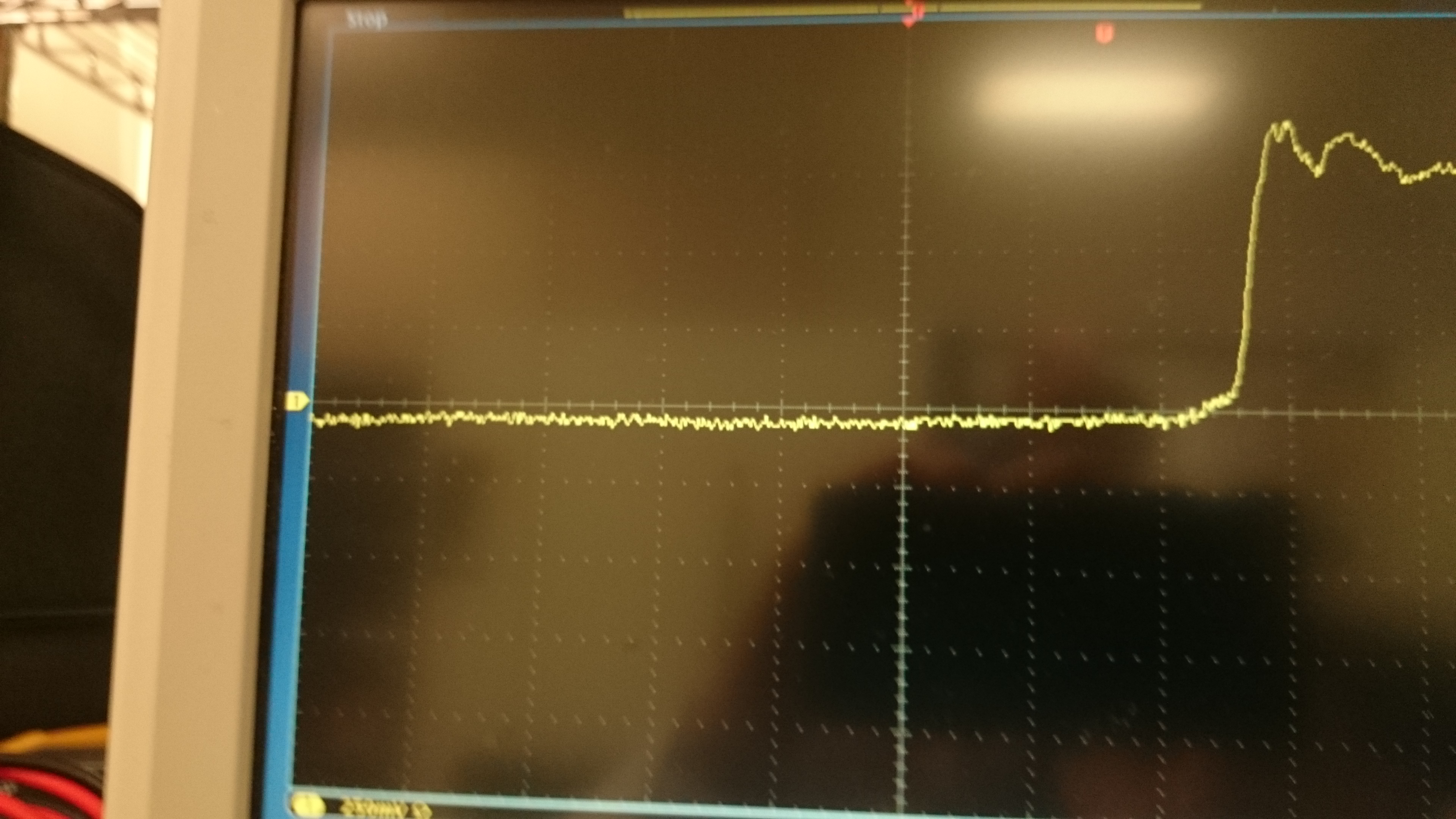

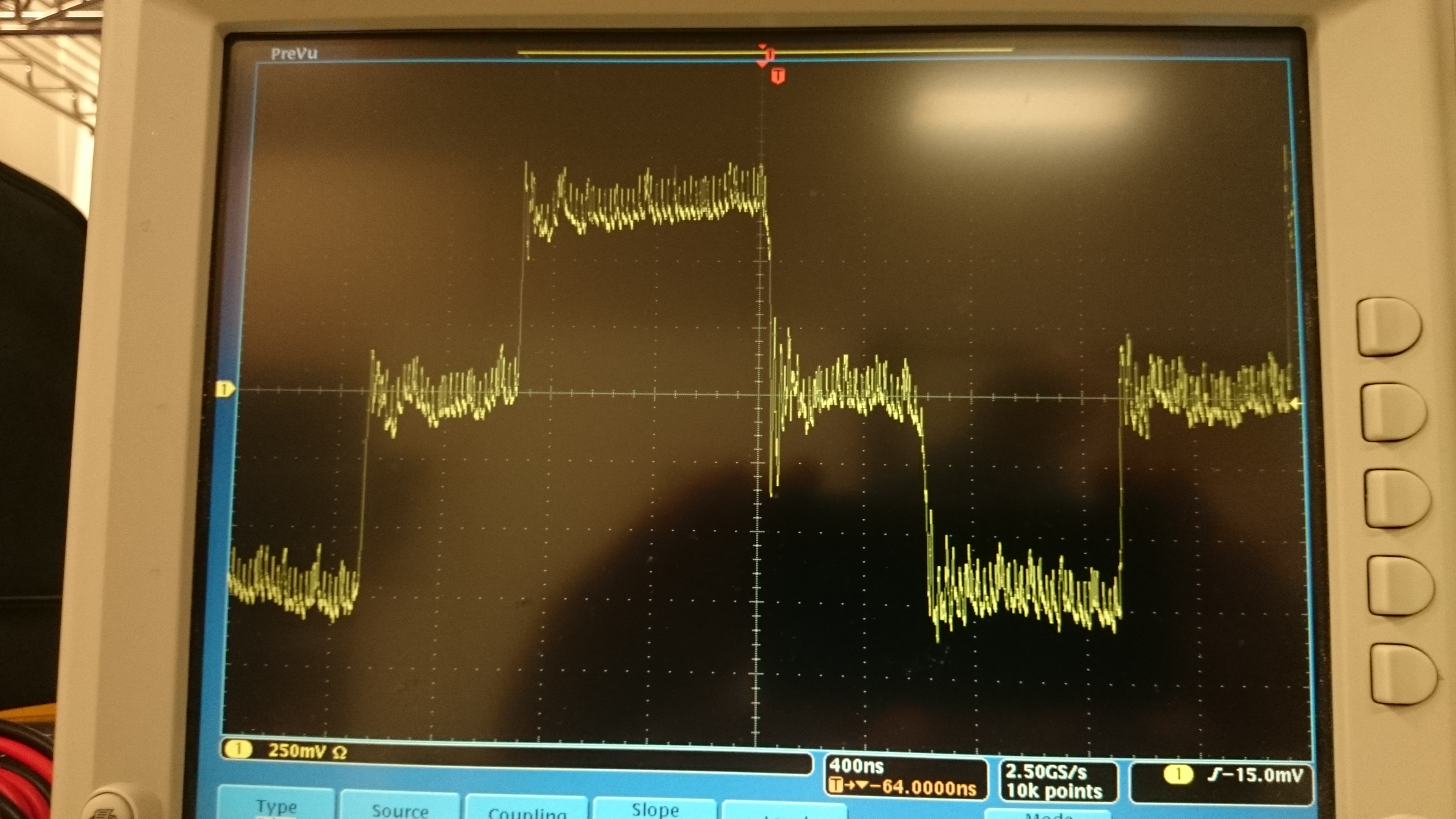

我们之前已将SN65DPHY440SS与某些Omnivision CMOS成像器配合使用,没有问题(使用lane 2)。  最近将相同的电路(不同的布局)添加到另一个板上,但使用了Lane 0,因此不起作用。  我在SN65DPHY440SS的两侧使用差分探针来确定时钟和数据信号的范围,并看到两侧的时钟看起来都正确,但只有LP数据似乎在Lane0的输出上交叉。  在Lane0的输入上,我可以看到HS数据,但信号很奇怪,因为在DA0P和DA0N之间使用差分探针时,我看到了三个不同电压电平上的信号,以750mV,0V和-750mV为中心。  请参阅随附的示波器捕获(每个捕获在不同时间拍摄)。  对这里发生的事情有什么想法吗?

    通道0具有DSI背信道。 我的猜测是DB0输出未连接到兼容的DPHY Rx。 它可能连接到FPGA。
    Joel,
    是的,它已连接到FPGA,但根据Lattice,实施的接口符合MIPI D-v规范PHY 1.1 和DSI/CSI-2规范v 1.1。
    我做了几次测试,发现做一个剪切/跳线工作 从Lane0移动到Lane1解决了问题,所以是的,它似乎与DSI的反向通道有某种关联
    John
    DPHY440的LP TX预期连接到未端接的LP RX。 由于通道0路径(DA0P/N和DB0P/N)支持双向LP信令,DB0P/N LP TX连接到未端接的LP RX非常重要。 如果DB0P/N LP TX连接到HS RX,则LP信令将无法达到LP11级别,这将导致DPHY440无法在Lane0上启用HS数据路径。
