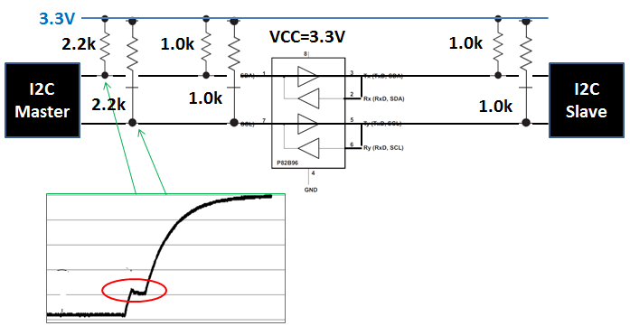

大家好,
我们的客户正在评估P82B96,I2C通信是正常操作。
但是,他们想知道为什么会出现低电平输出电压(VOL)。
我们理解VOL是以下条件。
而且,我们猜“VOL =(内部输出驱动器(RON)* ISX的电阻)”。
我的理解是否不正确?
您能否告诉我们您是否拥有内部输出驱动器的电路?
此致,
Kanemaru
    你好,Kanemaru-San,
    此器件与许多其他I2C缓冲器一样,在"S"侧的低电平上引入了静态电压偏移,作为方向控制机制。 这有助于分隔传输和接收路径,因为否则R输入的低电平将始终连接到T输出(就像由另一个设备在S上驱动一样)。 为避免这种耦合并允许保留信号的方向性,设备驱动R输出上大于其VIT (输入电压阈值)的VOL。

    您好,Max-San,
    感谢您的及时回复。
    我的理解如下。
    我的理解是否正确?
    此致,
    Kanemaru
    Kanemaru-San,
    是的,您似乎理解正确。 如果S侧VOL为0 V,则会导致低电平传播到R输出。 当R输入被驱动为低电平时,您不希望发生这种情况。
    以下是希望使事情更加清晰的行为摘要:
    -如果I2C主控制器驱动线路低电压,S上的输入电压将低于其VIT规格。 这意味着对应的T输出将会降低。
    -如果映像中的“其它设备”驱动R输入过低,则S引脚将被驱动至其VOL级别。 但这高于其VIT规格,因此相应的T输出不会变低。
    如果这没有道理,请告诉我。
    此致,
    最大
    您好,Max-San,
    感谢您提供详细信息。
    我还有一个问题。
    我知道「VOL」必须高于「VIT」。
    (我指的是数据表的黄线。)
    我的理解是否不正确?
    此致,
    Kanemaru
    Kanemaru-San,
    是的,您的理解是正确的。
    此致,
    最大
