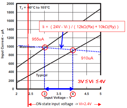

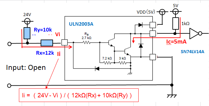

    (1)他们设计了以下原理图作为开关电路。
    当ry=10k,rx=12k时,VI为3V至4V。 (II =(24V-Vin)/(12k+10k))
    (根据图6,输入电流:910uA@Vin = 4V,955uA@Vin = 3V)
    因此,他们认为其电路符合接通状态输入电压的规范。
    他们的理解是否正确?

    您好Tao2199:
    我像以前一样对我的回答进行了编号。
    1.在ry = 10k且rx = 12x的情况下,VI应为~2.65V,II应为~970uA (这满足部件的最大运行要求)
    2a. 正常工作条件正确,平均温度为25C
    2b. 该图是数据表上所有6个部分的通用图。 该图在左上角显示Tj,这是交叉点温度。 该部件的额定连接温度高达125C。
    如果您有任何其他问题,请告诉我。

    您好,Nick:
    感谢您的回复。
    我有一个关于您最后回答的问题(项目1)。
    “当ry = 10k且Rx = 12x时,VI应为~2.65V,II应为~970uA。
    970uA =(24V2.65VΩ/12k Ω+ 10k Ω
    (问题)
    (1)我认为,VI=2.65V和II=970uA是采用上述公式得出的。
    在这种情况下,哪些参数(VI和II)是可变或解决方案?
    例如:
    如果II=970uA为基数变量,则指示灯如何指示?
    根据图6,在最大输入电流曲线上,II在Vi=3V时为970uA。
    我需要将VI=3V视为最大输入电压?
    我的理解正确吗? 还是其他原因导致的?
    此外,如果VI=2.65V是基本变量,它如何指示?
    我现在还不能说明这一点
    请详细介绍您的回答(项目1)。

    Hey TAO_2199,
    我认为以下几点应该会带您了解解决方案。
    1."哪些参数(六和二)是可变或解决办法"?
       - Rx和ry是变量,VI和II都是您的解决方案
       -您对VI和II的控制取决于电阻器值Rx和ry
    2. VI取决于您为ry和rx选择的电阻值,并遵循以下公式
    VI = 24V *(2.7k /(2.7k + Rx + ry))
       -其中:24V为电压轨,2.7k为设备的内部电阻(参见图20)
    3. II 依赖于VI,ry和Rx。 基于以下等式
    II =(24V - VI)/(Rx + ry)
       - Li端子是电压轨可为设备提供的最大电流。
       -在2.65V电压下,设备最多需要~800uA,您的滑轨最多可以提供970uA
    这意味着您的电压轨符合设备的运行要求。
    我希望这能有所帮助!
    最佳,
    尼克
    你(们)好
    打扰一下。
    我认为要求是在晶体管打开时定义Iin值,对吗?
    根据前面的答案,VI (ON)要求电压高于2.4V。
    根据内部方框图,ULN2003A的总输入电阻为12.9Kohm。
    因此,至少可以通过2.4 提供所需输入电流/12.9K = 186uA。 我的理解是否正确?
    祝您好
    您好na na78,
    ULN2003A的输入电阻应仅使用基本电阻RB计算,电阻为2.7kOhm,如下图所示。
    根据图6,在2.4V电压下,设备通常需要~350uA。
    最佳,
    尼克
    你好,Nick
    感谢您的回复。
    根据图6,您的意思是以下内容吗?
    典型输入电压(开)=~350uA @输入电压= 2.4V
    最大输入电压(开)=~750uA @输入电压= 2.4V
    因此,我认为我们需要750uA输入电流,以便在任何工作条件下都能保持晶体管始终打开。
    正确吗?
    顺便说一句,我们是否需要HFE特性来计算最小II条件,以便将晶体管设置为打开?
    BestRegards
    您好,na na78,
    是的,最好设计输入电源以满足设备的最大要求。
    是的,如果您使用2.4V输入电压且输入电流为750uA,则设备将处于正确的工作条件下。
    使用此零件进行设计时,应将典型的II值视为最小值。
    如果电源不能满足典型的II值,则设备可能无法正常工作。
    最佳,
