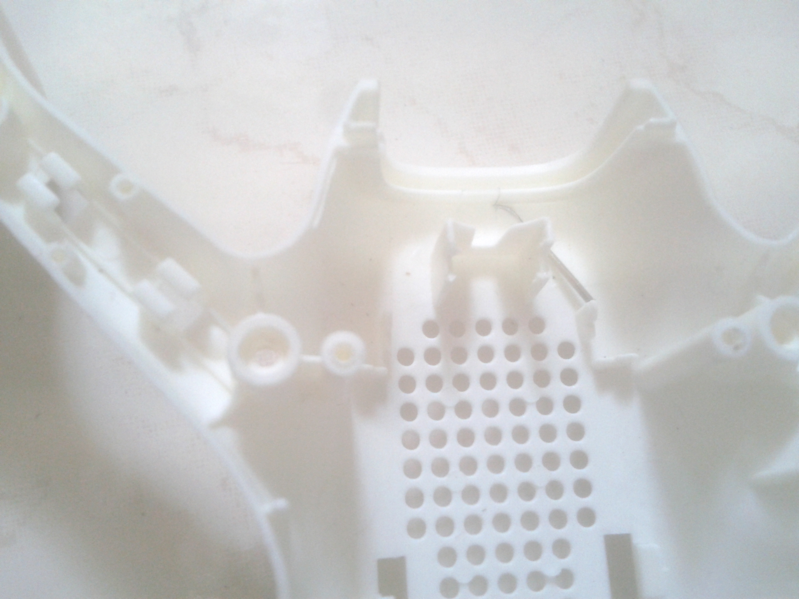

    对不起,我是说...我向我的迷你无人机(四轴飞行器)求助...还有您或任何可以从四轴飞行器PCB板为故障部件提供技术帮助的子论坛吗?
    像小线圈一样的部件损坏,但无法在PCB板上找到应该重新带肩的位置?
    Mike
    Mike,您可以发送图片吗?
    这是非常小的银线圈type...no无法弄清楚吗? 它的设计...靠近框架...靠近摄像头模块...
    它看起来像是用于RF通信的天线。
    但只是粘在框架中吗?
    是的,被架上的鼓起来了,很抱歉,但是听起来很有趣。。。
